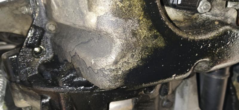

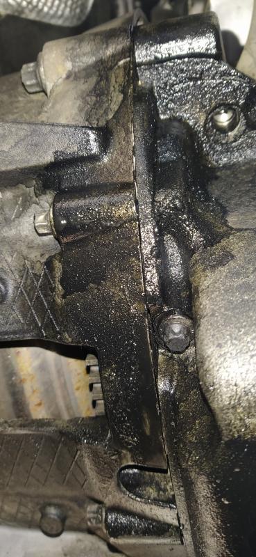

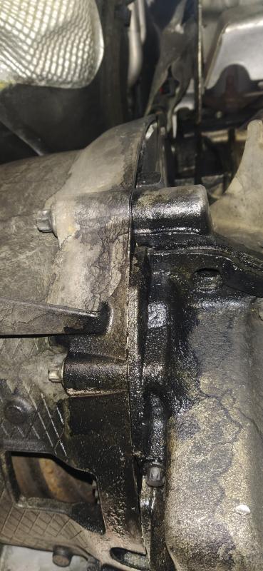

- smeldeplomb
- Messages : 14065
- VIN 1 : GX61732
c est qui le sagouin qui a remonte ca comme ca ??
la cloche est fendue le mec a rentre la boite de travers
pas etonnant que ca grogne la dedans
je suis meme etonne que ca fonctionne
il faut te retourner contre le garage et faire remplacer le convertisseur et la cloche
si tu peu arreter de rouler car tu vas fusiller la boite
de plus dans ces cas la le kilometrage compte
moins il y en a depuis le changement de boite et mieux c est pour toi

J'ai pas compris comment tu peux voir celà ?
Le garage ces morts ça été fait a l'étranger et plus garanti....
J'ai parcouru 60000km
- smeldeplomb
- Messages : 14065
- VIN 1 : GX61732
Je vois une fissure
Je vois un léger écart et des coups de demonte pneu tous les 10cm
Donc tu l as dans le baba
Encore une fausse économie
Quand tu roule avec ce genre de voiture l'entretien ça coûte une blinde
A faire et refaire ( pièces bas de gamme et malfaçons) tu aurais pu acheter un F10 neuf
- Technicien supérieur
- Messages : 1696
- Inscription : mer. 27 janv. 2010 01:00
- Avertissements : ne plus aider avant ré-adhésion
- Niveau Technique Automobile : AMATEUR
- VIN 1 : C023125
- Véhicule 1 : E61N M57T2 Pr01/08 Tou Tr:Automatic TrM:GA6HP-26Z
- Localisation : Entre Nantes et st Nazaire
Tu peux me repéré la fissure sur la photo ?
Et les coups de démonte pneus ?
ces quoi la solution ? diag du convertisseur, les dégâts voir si la boîte et remontable ?

Un coup de nettoyant frein pour mieux voir les dégâts ?
Du coup ces de l'huile de boîte qui dégage ?
Donc Carter de boîte à changé ?
Sachant qui m'en on remis un autre carter, car le mien était explosé.
Maintenant ces quoi la solution?

Un diag chez un spécialiste boîte, pour savoir si le fait qu'elle déconne ne vienne pas d'un manque d'huile de boîte ?
Où comment faire pour savoir s'y il manque de l'huile dedans?
