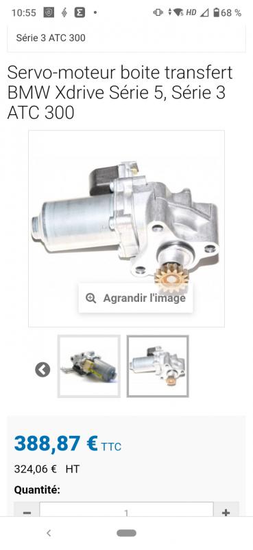

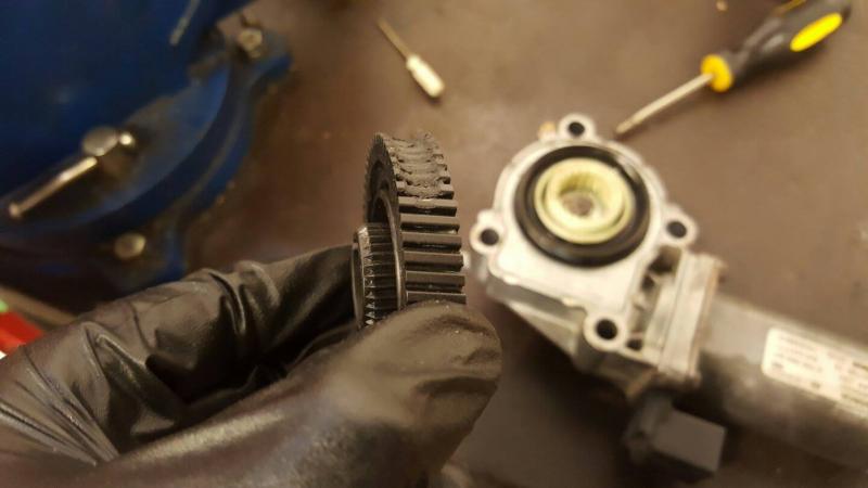

En tt cas c'est la 1ère chose à contrôler .

Oui mais comme la poulie est en métal il y a peut de chance qu'elle soit cassé ?
Une fois démonter que dois-je vérifier d'autres dessus ?
Et y a t'il un risque de rouler comme ça ?
Conseil pour le démontage de la pièce ?
- Messages : 20445
Oui tu as raison , c'est pas le même montage sur la tienne ;
Avant de tt démonter,
Est ce que tu as essayé de permuter à l'avant ,ta jante abimée pour voir si tu avais tjrs ces vibration ??
