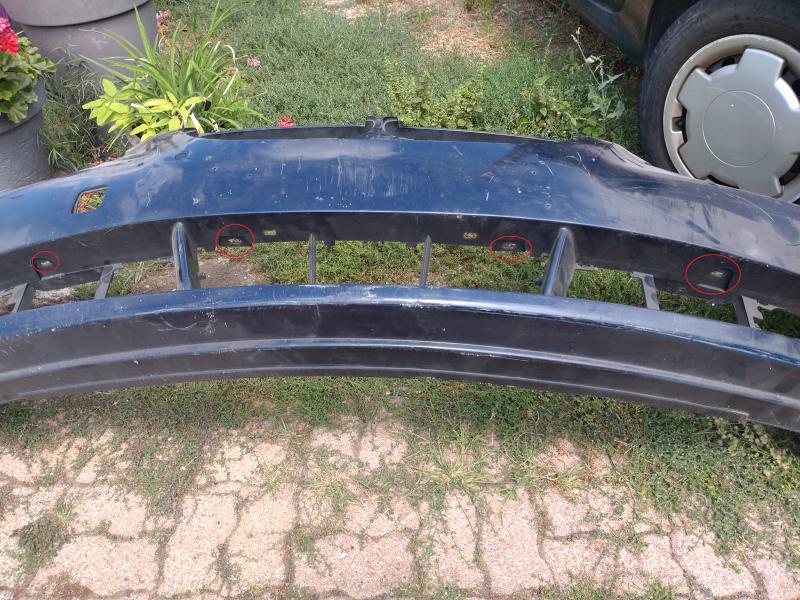

Enlever les vis torx de 27
Retirer les 4 vis de 25 présentent sous la partie supérieur du pare choc

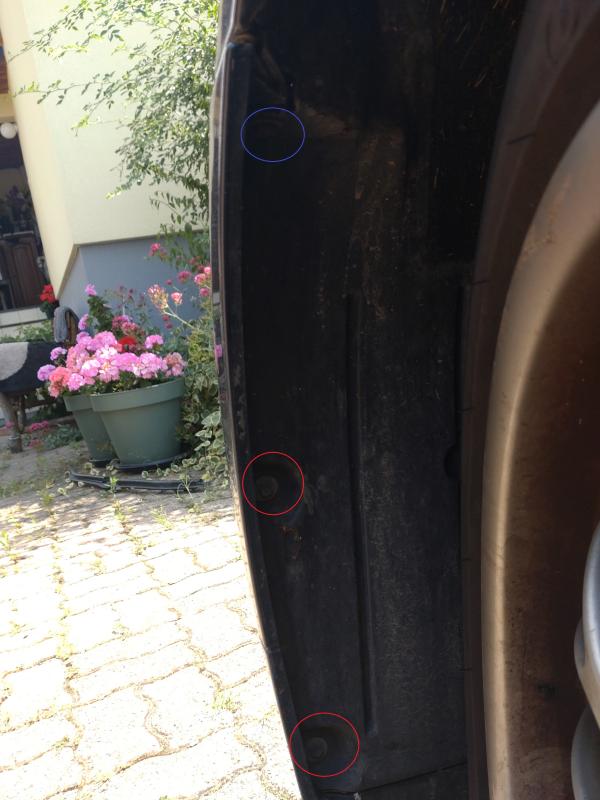

De chaque coté, retirer la vis de 10 en haut dans le passage de roue ainsi que les 2 vis de 8 en contre bas
