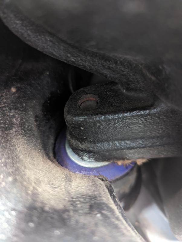

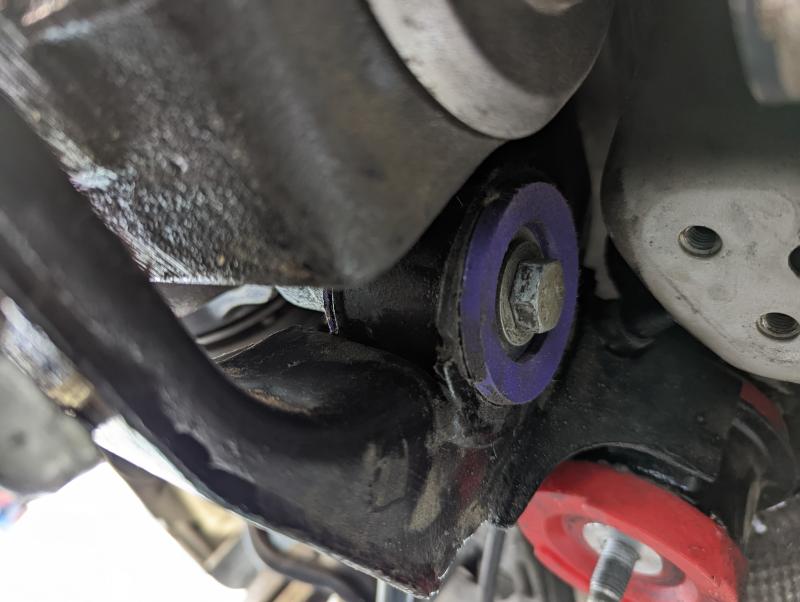

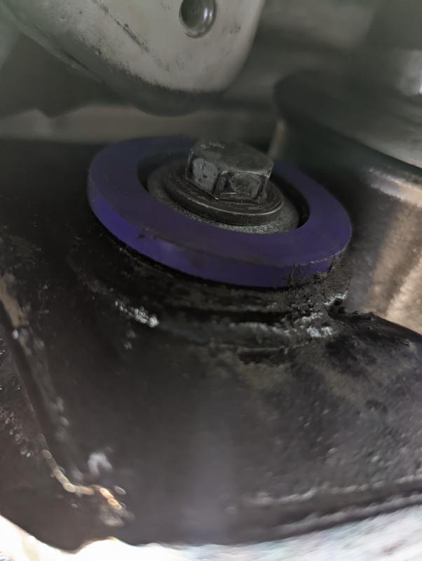

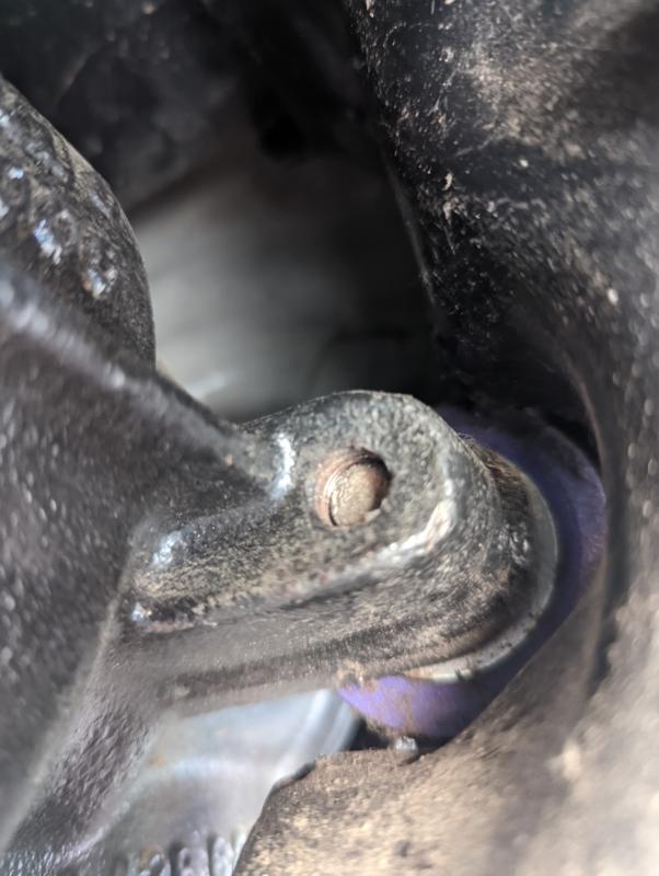

Ce matin j'ai redémonté la colonne et j'ai essayé de resserrer la vis trop dur et peur de la cassée bon c'est vrai que j'ai pas beaucoup de débattement sous la voiture
pourtant j'ai bien desserré le SB arrière
ci dessous les photos prises ce matin, on voir bien qu'un des SB n'est pas écrasé par rapport à l'autre
- Messages : 20434
C'est le boulon , ou plutôt le silentbloc qui n'est pas emboité à fond ???
- Mécano
- Messages : 476
- Inscription : ven. 9 sept. 2016 11:45
- VIN 1 : PJ89241
- Véhicule 1 : E46 M57N Pr04/04 Cou Tr:Manual TrM:Unknown
- Localisation : LYON
ben le silentbloc à bien été inséré, et au centre du SB il y a un tube en alu complété par 1 rondelle de chaque coté, du coup le tube alu m'empêche de serrer plus .. mais visuellement je vois bien que la partie polyuréthane n'est pas bien plaqué

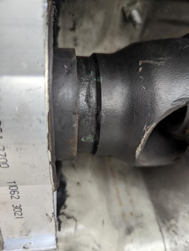

Si pour changer le palier, les croisillons n'avais aucun jeu, mais j'ai un gros doute sur l'equibrage, en desacouplan l'arbre pour le remontage j'ai utilisé 2 traits gravés sur l'arbre qui a mon avis n'étaient pas là pour rien... Car j'avais il y longtemps changer le palier intermédiaire sans prendre de précautions, et du coup j'ai toujours eu des vibrations quand je sollicitait le couple. Aujourd'hui les vibrations n'apparaissent plus en fond de 5eme quand j'accélère fort, mais plutôt en fond de 2nd ...
- Mécano
- Messages : 476
- VIN 1 : PJ89241

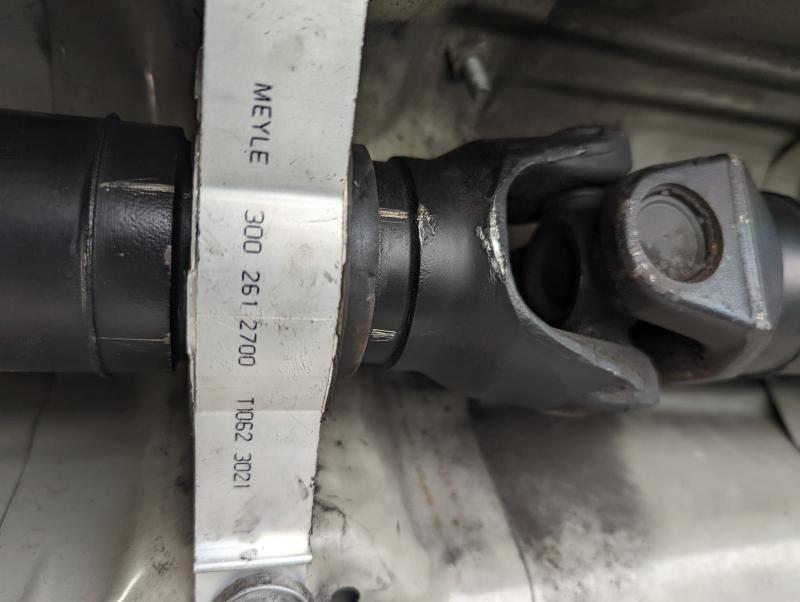

j'ai retirer le pare-chaleur et j'ai constaté que mon nouveau palier intermédiaire de moins de 15 jours venais de rendre l'âme :
lien vers la vidéo: https://photos.app.goo.gl/qt86HpX1H4dVBKVi9
J'ai deux points vert sur mon arbre apriori un repère fait par une intervention avant moi. Moi j'ai suivi deux autre repères eux gravés mais force est de constater que ce n'est pas les bons
J'ai démonté les 2 vis des SB, en fait c'est normal que la vis n'aille pas jusqu'au bout car ayant égarer la rondelle d'origine, j'avais mis une rondelle plus épaisse (coté tête de vis bien sûr)
Donc c'est bien mon arbre qui est déséquilibré

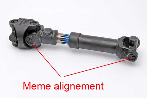

le souci c'est que mon arbre n'a pas 2 croisillons comme sur la photo
je vais tenter de retrouver l'équilibrage en fessant tourner l'arbre assez vite sans le palier et approcher une craie pour voir de quel coté il est déséquilibré puis je décale les cannelures jusqu'à ce que la craie fasse un cercle continu

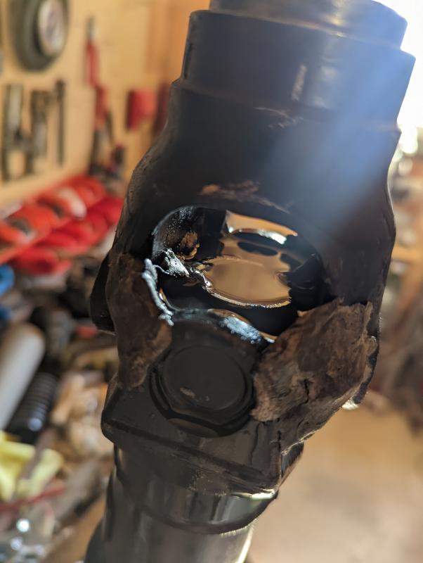

ce matin en démontant mon arbre pour rechanger le palier, j'ai trouvé le coupable des vibrations qui apparaissent dans les virages serrés suivant sollicitations latérales de l'arbre: j'ai un axe de croisillon qui était presque totalement bloqué par la rouille.
Maintenant tout s'explique pas de vibrations en ligne droite, vibrations fortes au point de déchirer le palier neuf dans les virages serrés..
En attendant de remplacer les croisillons, je faire baigner le cardan dans du WD40...
