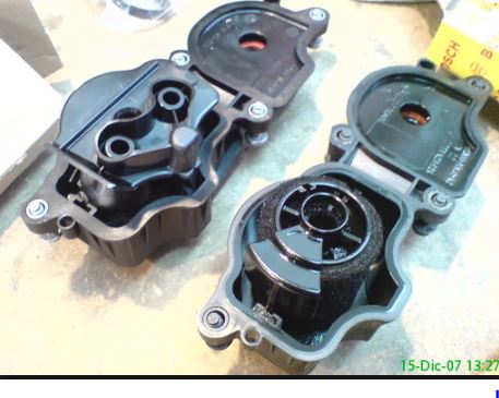

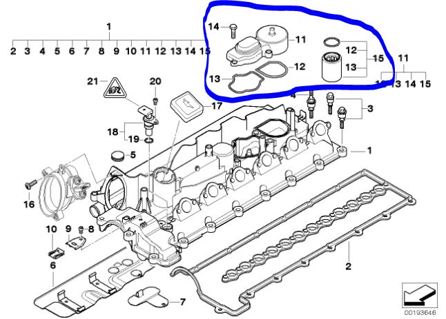

Le filtre de déshuilage du turbo est dans quel état?
Sur M57 seulement montage mousse avec changement tout les 60 000 km, BMW allemagne à sortie une note PUMA pour interdire les vortex au montage sous peine de claqué le moteur par emballement.
le M57 n'as pas de wastegate... mais une poire de controle de géométrie variable. Si le turbo a forcer longtemps sur la même plage de pression cela à flingué les palier - cartouche voir turbo à changer.

+1000 avec Loffense pour le déshuileur, avec un nouveau turbo change le et prends bein le modèle en mousse !!!

1) Le filtre déshuileur avait déjà était remplacé, c'était la cause de la casse de l'ancien turbo.
L'actuel est déjà dans un sale état, direction poubelle ! j'en avait commander un neuf ! Et bien en mousse, j'avais vu le débat sur les fofo sur les deux types de déshuileur.
