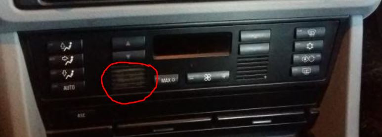

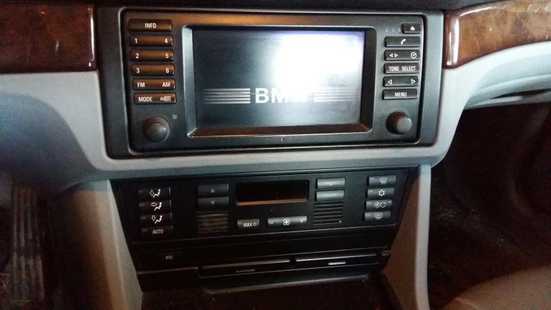

Met déjà une photo de ta commande ventilation ici.

Commence par le teste de fumé et aspire d'abord la bouche de mesure de la commande:
Ensuite tu vapote ou allume une cigarette et soufle doucement la fumée vers cette grille et tu regarde si contacte allumé elle aspire la fumée. Si c'est pas le cas: commande morte - si elle aspire, met toi en mode manuelle pour voir si les fonction de chauffage s'allume (ta ventilation). Si le mode manuel fonctionne dans ce cas la partie de gestion auto est morte.
Dans les deux cas remplacement de la commande uniquement avec un numéro compatible: prend ton numéro de piéce et en cliquant sur le bouton ETK en face de ton VIN tu accédera au catalogue constructeur et sera en mesure en rentrant le numéro de pièce d'avoir la liste des commande compatible - si t'en monte une en dehors de ces numéro cela ne marchera qu'a moitié ou pas.... Avant tout sa la vrai question c'est est ce que tu l'as chaeté récemment ou c'est un véhicule que tu as depuis 15 ans? Si tu viens de l'acheté, donne juste le numéro de pièce et si tu as un chauffage additionnel (webasto) et je te ferais la recherche.

La fumée est aspirée en mode manuel et auto.
- Messages : 11296
Et ta ventilation ne s'arrete que quand tu ais en mode auto ou en mode manuel aussi?

Elle s'arrête dans les deux modes (auto et manu).
Puis je re démonte la prise de l'étage de soufflante et j'envoie du 12 V avec une batterie sur la fiche 1 et 5. Et ça remarche de 1 semaine à 3 mois.
