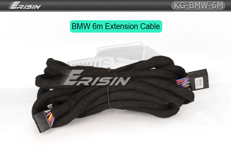

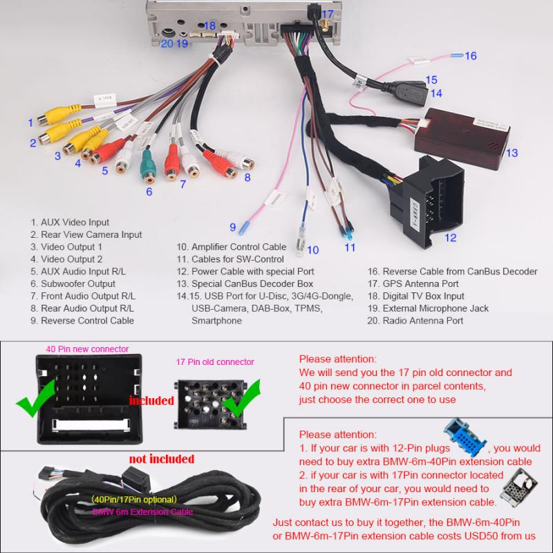

salut,
désolé j'ai pas de mode d'emploi par contre j'ai une photo avec quelques détails dessus sachant que j'ai acheter le câble prolongateur de 6m qui se branche a l'arrière sur la prise du module BM54 et un câble frakra qui se branche sur le câble antenne a l'arrière celui qui était sur le module bm54, je ne sais pas comment expliquer mais quand j'avais suivis les tutoriels pour son branchement c'était comme je viens de préciser.
Le module BM54 n'est plus alimenter car celui ci ne sert plus a rien .
- Messages : 11296
Le câble 10 pilote l ampli de son il est branché à quoi chez toi ?
BMW un jour, BMW toujours!

Nul part car je n'utilise plus d'amplificateur.
- Messages : 11296
T'en as un dans le coffre et l'alim ampli antenne peut être pris dessus selon les config de départ. Vérifie touts tes fusibles aussi.

Et l'alimentation de l'antenne comment la repéré

Personne pour m'aider
- Messages : 11296
Tu en aies ou depuis la batterie de teste, je vois pas de réponse concernant les cablage que je t'avais suggéré...
- Messages : 112
- Inscription : jeu. 12 nov. 2020 23:12
- Niveau Technique Automobile : 1
- VIN 1 : PN04427
- Véhicule 1 : E46 M47TU Pr02/04 coupe Tr:Manual TrM:GS6-37DZ
- Localisation : Chelles 77
Ah merci mais j'attendais la réponse concernant le repérage de l'ampli antenne à l'arrière pour le brancher sur le remote câble 10
