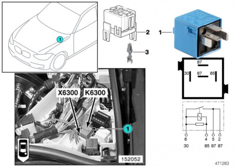

- Messages : 11822
Si l'astuce du relais de DME ne fonctionne pas ce sera le diag obligatoire - donc adhésion ou fin de sujet

Dans l'ordre les choses il faut prendre...Jejebis28 a écrit :Du coup j’ai fait le test j’ai démonter le relai et je l’ai testé, j’ai débrancher la batterie et le compteur en même temps, j’ai vérifier tous mes fusibles tous sont ok, et ce n’est pas revenu, je n’ai pas de problème de démarrage ni autres, après avec ma valise j’ai deux autres défauts mon capteur aac admission, la sonde température qui est à -40 degrés je pense celle qui sort du radiateur est liée à mon problème de compteur je ne pense pas,
Ensuite avec la valise j’ai bien les tours minutes qui fonctionne et j’ai bien la température sonde moteur qui est cohérente
Comment fais t on pour prendre l adhésion, à quoi consiste t elle et quel est son coût
Pour l'instant ce que tu confirme c'est une panne aléatoire et le fait d'avoir enlever le relais et de le reposé cnfirme un potentiel problème de relais DME. Il faut le changer car il s'agit de micro coupure donc indétectable sans changement.
Profite aussi pour nettoyé les masses et vérifié que l'isolant n'est pas casser sinon faudra changer les cable (entre le support moteur et le chassis coté passager).
Le -40°C fait un sujet dans la rubrique electricité c'est un problème simple sans rapport avec le reste car c'est l'affichage température extérieur.

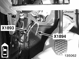

commence par controler les fusible F10 ..F34 et F43
controle au multimetre pour plus de sureté
mais si je prend ton diag le probleme se trouve dans les connecteurs ici
pas d infiltration d eau ??
ça me parrait etre plausible

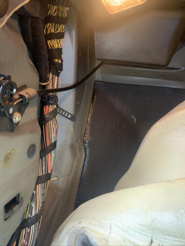

- smeldeplomb
- Messages : 14063
- VIN 1 : GX61732
regarde la photo essaye d y acceder par le dessous c est le faisseau qui nous interresse
je vais regarder ça de plus pret dans la journée

Ok j’ai démonter le cache aussi sous le volant comme ça j’ai accès plus facilement
