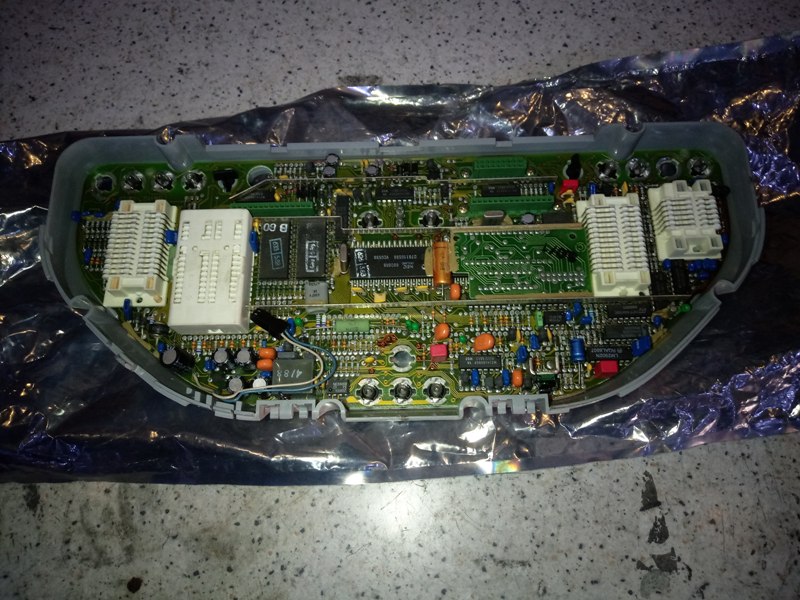

Nouveau sur ce site que je trouve très utile :main: , je vous fais part d'un nouveau souci :
Après avoir changé la carte électronique de mon compteur (le mien avait des problèmes d'affichages intempestifs), un signal "Check-Engine" s'allume puis clignote et sonne très fort (moteur éteint ou démarré !)
J'ai remis l'ancienne carte et même symptôme
J'ai débranché la batterie idem
J'ai effectué la procédure de reset (en connectant les 2 bonnes de la voitures…) toujours pareil :-(
Je pense qu'il convient de passer la valise chez BMW...
Si vous avez un conseil. Merci par avance

je dois regarder de plus près pour ta voiture, mais la première chose à laquelle je pense est la prise code!
est ce que tu as remplacé cette prise?
as tu mis l'ancienne?
as tu mis la nouvelle?
n'en avais tu pas du tout connaissance?
C'est la pièce 15
https://www.realoem.com/bmw/fr/showpart ... Id=62_0524
est ce que tu as un "point rouge" (point de manipulation) situé juste à côté des kilomètres parcourus"???????????

surtout que dans ton cas, tu as probablement bien d'autres problèmes que le voyant check engine!
du genre compte tout faut etc.....
c'est tout simplement que les infos de cette prise code sont erronnées et ne correspondent pas à ta voiture

Je n'ai pas remplacé la pièce 15 du schémas mais simplement remis l'ensemble du compteur ancien.
J'ai toujours le signal "Check-Engine" allumé mais cela ne m'empêche pas de conduire sans soucis.
Les KM ne sont pas affichés. Les autres messages et voyants fonctionnent normalement.
Merci beaucoup pour vos conseils.

C'est la prise code qui pose problème!
alle est probablement HS
c'est elle qui mémorise les kilomètres parcourus, aussi le KM journalier; et le diviseur pour le compte tour moteur
le compte tour n'indique probablement plus rien, ou alors faut!
ou bien?

J’ai reçu un autre compteur d’occasion.
Je peux essayer de remplacer la prise code ou carrément tout le bloc arrière ?
J’avoue hésiter car la première fois que je l’ai remplacé ça sonnait fort avec le voyant. check Engine qui clignotait sans cesse.
Sinon, le compte tours fonctionne parfaitement.
Merci pour votre aide.
Messages : 85086
philax a écrit :J’ai reçu un autre compteur d’occasion.
le compteur d'occase provient d'un V8 , ou alors d'un 6 cylindres?
tu peux remplacer le bloc entier!
si c'est le même type d'affichage (pas de version HIGH, alors pas de risque!
sinon que les indications soient fausses!
