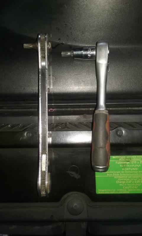

Pour démonter, se munir des ces 2 outils à cliquet:
La clef plate vous permettra d'accéder aux 2 boulons qui se trouvent au milieu des 4 du bas (cliché suivant).

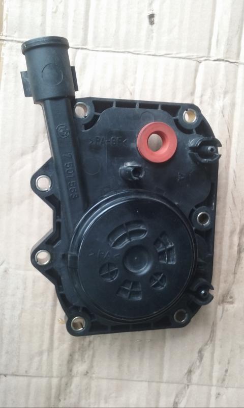

Il y a 7 boulons torx (en 30) à démonter:

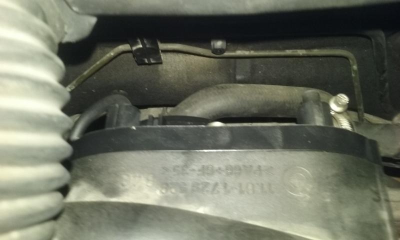

La pièce se trouve à l'arrière du collecteur:

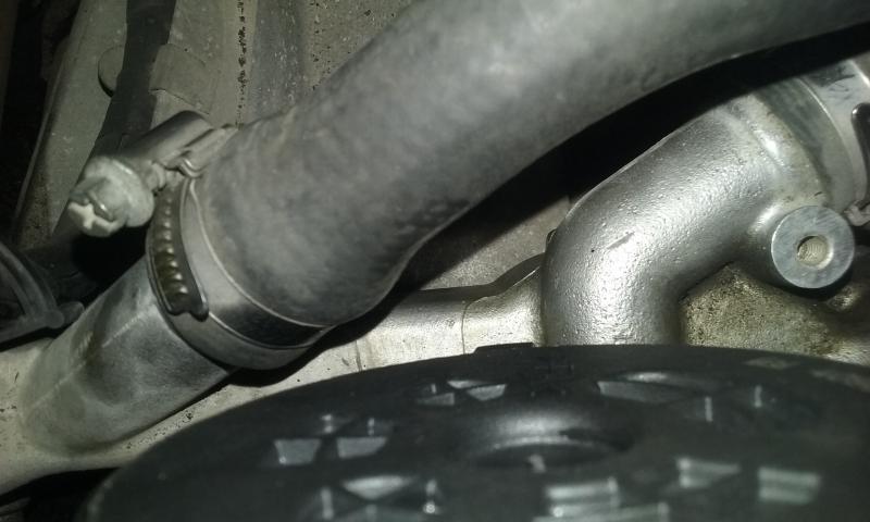

La, une vue des durites qui gêneront le démontage des boulons du bas:

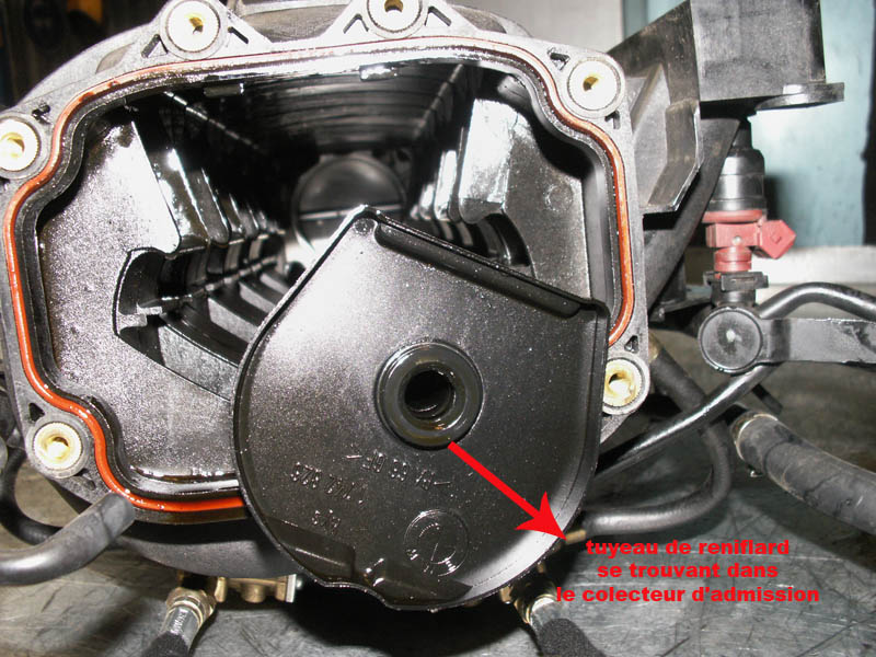

Lors du démontage, vérifier que cette pièce n'ait pas bougé:
Ce cliché montre le collecteur à l'envers. Le déshuileur viendra en pression sur le tuyau de reniflard.
Attention! Ce tube est juste placer sur le collecteur avec 3 encoches. Donc risque de bouger lors de la manip'
