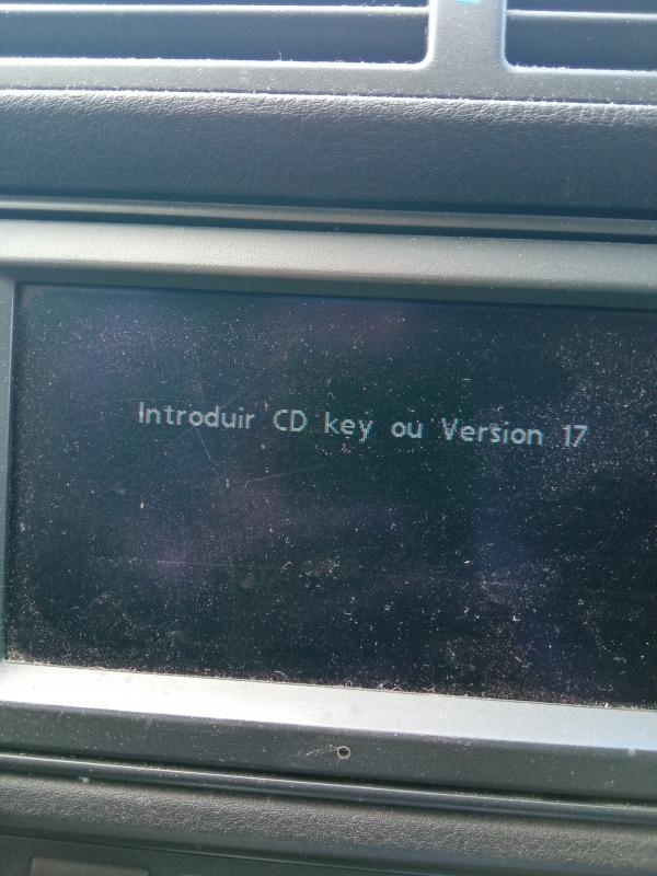

Nouveau sur le fofo avec une E39 - 530D du 30 avril 2001, merci pour le tuto de mise à jour gps, toutefois, je rencontre un soucis :
Après avoir pris la V22 comme indiqué et suivi la procédure d'installation, l'écran de mon gps est devenu noir et affiche
"" Introduir CD key ou version 17 ""
et il reste noir, plus de radio mais elle fonctionne, plus d'ordi de bord, rien de rien.
Que puis je faire pour y remédier SVP car je me suis un peu précipité devant prendre la route la semaine prochaine, mais là, snifff ...

Bonjour et merci pour ta repose gyropinpon.
Mais j'ai trouvé ce fameux CD key.... Je l'avais zappé en lisant le post et pour mon auto, il fallait graver 2 CD en fait et non un seul comme j'avais fait au départ.
Me reste plus qu'à trouver la cartographie GPS 2014/2015... Sur CD....
Ou un mk4 avec un DVD...
