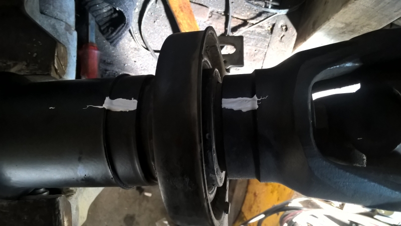

apres une reparation (echange) du roulement central je ne suis pas sur d avoir respecté le positionnement des 2 demi arbres . (reperes en partie effacés)
est ce qu il y a une info comme par exemple un point fait au pointeau sur le bord de l arbre cannelé (j ai vu un post ailleurs ou il en parle et le meme genre d info sur les arbres pour mercos)
Messages : 23448
Pas à ma connaissance.
Est ce que tu peux prendre une photo de ton arbre complet ???
il faut que toutes les mâchoires d'arbre soient alignées.

apres de tres nombreux contacts infructueux j ai fini par trouver la transmission que je cherchais (en mauvaise etat) je l ai remise en etat (palier + echange du cardan a billes)
et remontage : tout est ok
par contre impossible de detecter une position precise pour assembler les 2 demi arbres.(il n y a pas de cardan croisillon coté pont!)
a la casse ou j ai trouver mon arbre j ai trouver un autre arbre de x3 (j ai une 330d berline) le cardan a bille est le meme et le support intermediaire aussi mais pas le roulement dedans (il faut l echanger)
j ai remarquer que sur les 2 transmissions 7505217 les deux parties ont chacune 2 masse d equilibrage ?? est qu elles seraient équilibrées séparées ??
en tout cas dans le doute j ai remonté comme j ai trouver !!
:no: :no: :no:
ils sont equilibré séparément dans un premier temps puis équilibré une seconde fois a l assemblage
REPERER IMPERATIVEMENT AU DEMONTAGE
