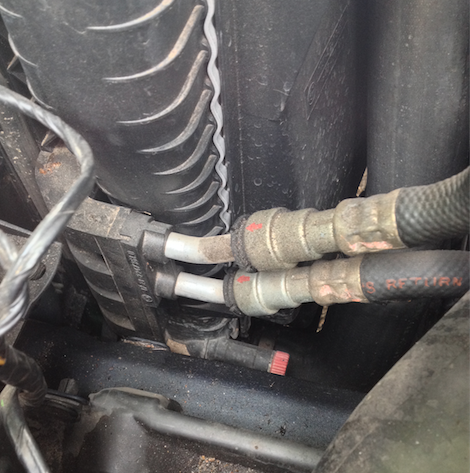

Un ami qui a une 525TDS E39 m'a dit que c'était le radiateur qui fuyait parfois. Mais moi je vois pas d'ou ça peut venir.

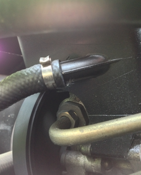

Regardes aussi si la grosse durite qui va du vase à la ppe ne fuit pas.

regardes aussi le radiateur

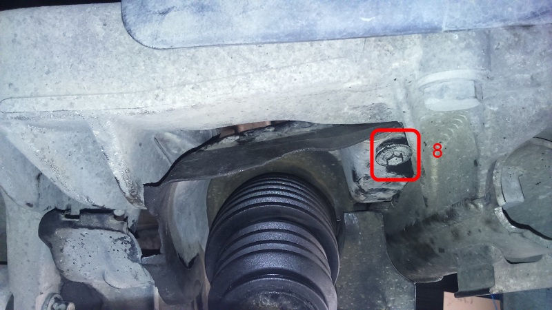

Le soufflet c'est parce qu'il est déboité pour voir la rotule, l'important est de svoir si le joint de ta crémaillère ,de ce côté ne fuit pas .

D'accord, donc je déboite le soufflet pour voir du coup ? faut le faire par dessous la voiture ???

Oui, il faut passer par dessous, tu retires tes plaques de protection et ta roue droite pour être plus à l'aise.
tu retires cet vis de 8 et dégages sur le côté la protection en plastique, elle est fendu , (tu verras)
tu retires le collier du soufflet, que tu remplaceras par un risland ,ou tu peux aussi le remettre.
