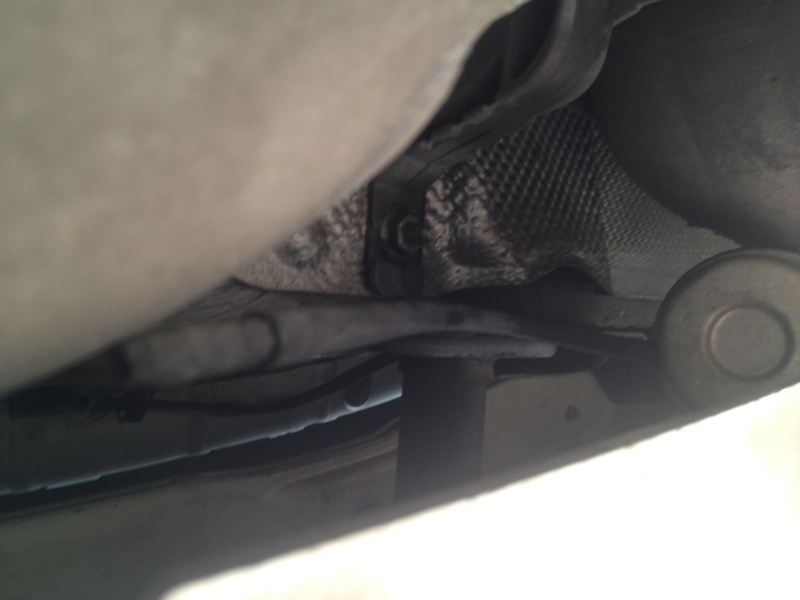

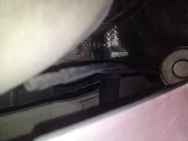

EN voulant regarder pour le démontage du pare chocs arrières à fin de monter un radar de recul j'ai eu une petite surprise.
Un genre de petite durite semble coupée.

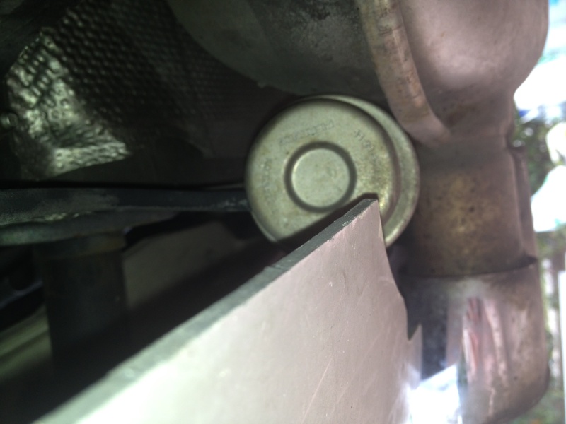

Elle part d'une pièce située au dessus la sortie d'échappement, il me semble que cela s'appelle le disque de sécurité d'après Real OEM.
Pas très loin il y a une autre durite qui est elle aussi coupée et ets fixée dans le pare choc arrière, je me dis que les deux devraient peut être être reliée et que c'ets peut être le souci indiqué par le voyant DME ?
[/url]
[/url]
[/url]Le tuyau coupé ( ou alors c'est une mise à l'air ?) ets la petite pièce au dessus de la sortie d'échappement visible sur ce schéma :
[/url]Je suis désolé si le post n'est pas dans la bonne section, j'hésitais entre électricité ( ne sachant pas si c'est une sonde) ou moteur si c'ets une pièce mécanique.
Bonne soirée !
