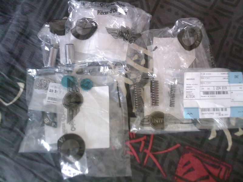

J'ai bien reçu les pièces qu'on a dit :
les pièces sont visibles ici!
9, 10, 11, 12, 13, 14, 15
attention!
certaines pièces sont en double ou triple!
https://www.realoem.com/bmw/showparts.d ... g=23&fg=15
Ça se présente comme ça :
Chips
Chips
Messages : 85887
:super:
Il n'y a plus qu'à ..... :clin:
