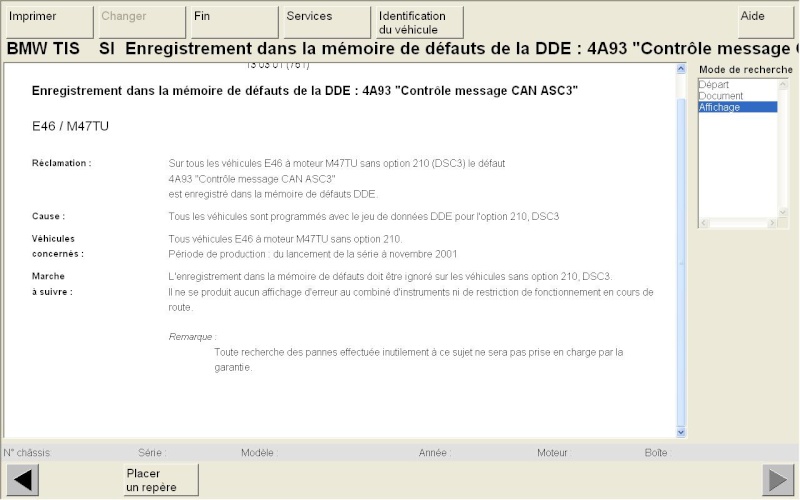

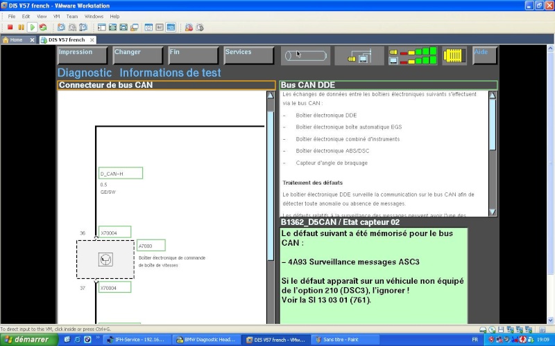

Pour le code défaut 4A93 " message monitoring ASC/DSC 3" soit en français "contrôle message CAN ASC3" j'ai découvert via DIS qu'il y a une SI
Donc pour les véhicules produits avant Novembre 201 sans option 210 ce défaut est à ignorer, donc bonne nouvelle je ne suis pas concerné :) :)
Voici les équipements de ma voiture :
[/url]voici la SI
[/url]Voici un Print Ecran du diag DIS
[/url]Donc je demande confirmation à vous afin de savoir si je suis sur la bonne voie et que ce défaut ne me concerne pas ?!
