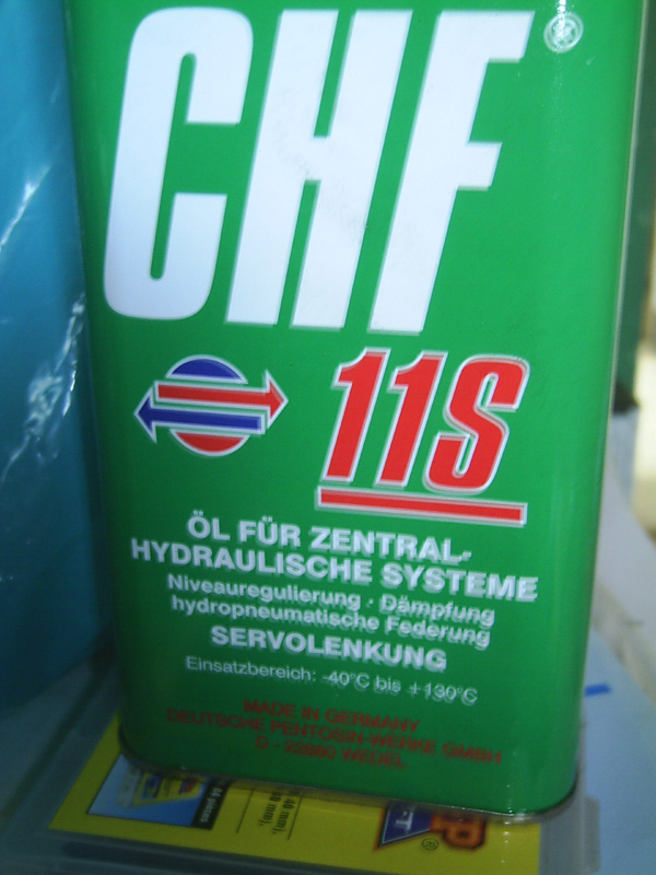

Sur le bouchon, "oil CHF 11S only". Je cherche, et en fait, ce produit n'est pratiquement dispo que chez les concessionnaires des marques qui l'utilisent:
Audi, BMW, MB, Opel, Ford etc.....
Chez BMW 17,50€ TTC le litre

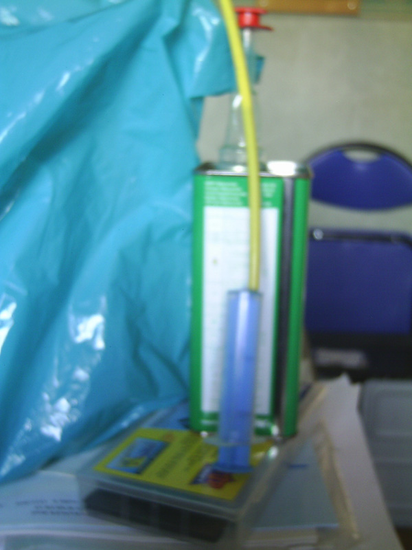

Outillage

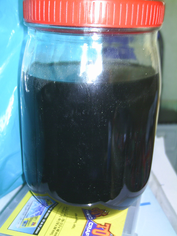

J'ai enlevé à peu près un litre d'huile usagée
Pas "glop" la couleur. Surement d'origine. Donc en fait un niveau, limite bas, à froid :oui:

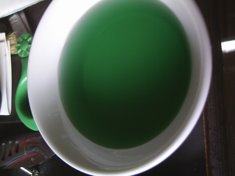

Couleur huile neuve
Très important de ne pas chercher à mettre une autre huile hydraulique, car la CHF 11S, n'est compatible avec aucune autre huile.
