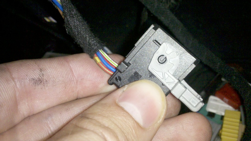

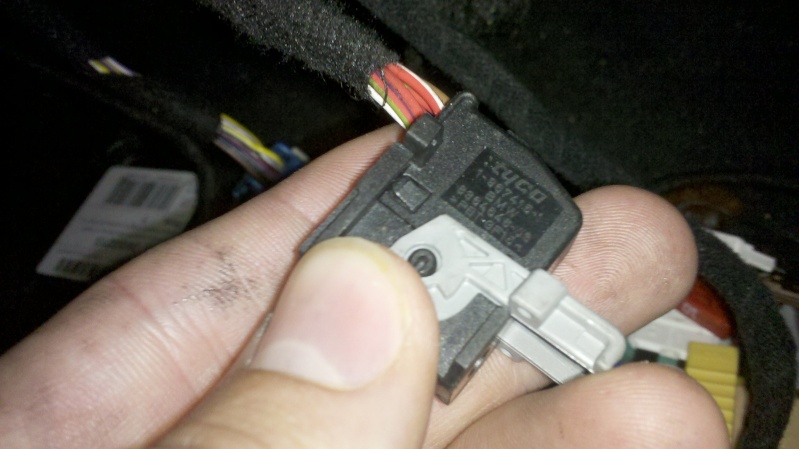

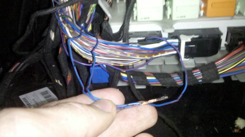

Voilà des petites photos pour t'aider à t'expliquer, les 2 prises dont je parle qui ne sont branchés à rien et je ne sais pas à quoi elles servent (peut être dans le cas d'une alarme d'origine ?) ainsi qu'une photo du raccord que j'ai pu trouvé. J'ai essayer de remonter le plus loin possible sur le faisceau mais je ne vois aucune autre modification pour le moment, donc je me demande comment ce raccord a été fait ou si il est d'origine. Tiens moi au courant de ce que je dois faire et comme toujours merci de ton aide !

Je ne sais pas si je vois mal..... mais on dirait que les couleurs de fils ne sont pas les mêmes!
On dirait :
* un bleu/rouge
qui part de la prise et qui se dédouble sur :
un bleu/rouge
et
un bleu/blanc
Est ce le cas?

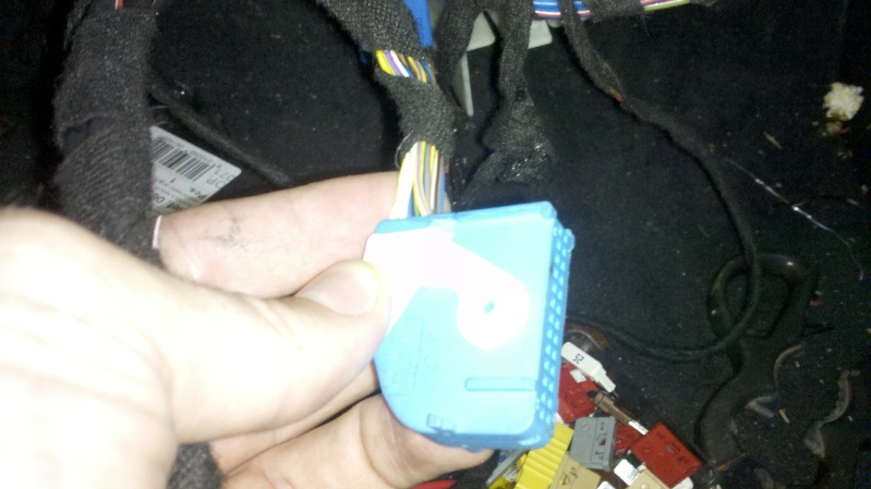

Messages : 85887
J'ai un fil bleu rouge seul et sans aucun embranchement, qui part du pin 22 de prise X253 et qui va sur le contacteur effet hall de poignée de porte conducteur.
Il faut que tu vérifies au niveau de la prise ZKE si c'est lui! (en comptant les pins!)
sachant que le pin 1 est un fil noir/bleu
et
le pin 37 est un fil brun/violet

Alors dark je crois quon touche au but car le fil qui est branché sur les 2 autres est le numéro 49 et le il n'y a pas de pin numéro 2 comme tu l'avais prédis juste avant ! Faut croire que ta une boule de cristal :prie:

Messages : 85887
Je pense qen effet que nous approchons du but....
A mon avis le type s'est planté en montant sa centralisation à distance!
Il y a en effet encore un fil bleu /rouge pin 49
Mais ce fil là vien de l'ampli d'antenne!
Il transporte le signal codé de télécommande de fermeture ouverture de porte!
A mon avis, le type a confondu signal codé de télécommande de porte et signal de fermeture de barillet de porte en montant son alarme!
Maintenant, il faut que tu vérifies le fil bleu/rouge pin 22
Remonte ce fil et dis moi si un truc est branché dessus!
Il faut aussi séparer le fil bleu rouge qui est repiqué sur le bleu /rouge pin 49.
et essayer de comprendre où il devait aller!
Mais en tout cas, il est certain qu'il ne doit pas aller sur ce pin 49.....

J'ai remonté le fil bleu/rouge pin 22 mais je ne trouve rien de suspect, aucun raccord dessus..Pour les 2 fils reliés sur le pin 49, je ne comprend pas car j'ai beau remonté mon faisceau je ne trouve pas ou va le deuxieme fil..Il est certain que 1 devait aller sur le pin 49 mais le second ? Et surtout je ne sais pas comment les différenciés car tout les deux ont la meme couleur bleu/rouge ?
Sinon j'ai une idée pour voir si il n'y a pas un problème de connexion sur le fil du pin 22, je peux tester si le courant passe bien en me mettant d'un côté au niveau juste après le barillet, et de l'autre côté en sortie de zke..ce serait utile ?
Messages : 85887
oui!
Cela peut être utile!
As tu séparé le fil qui était ajouté à celui du pin 49?
Si oui:
Mesure la tension sur ce fil entre ce fil (séparé!) et la masse)
si la tension est nulle!
mesure la résistance entre ce fil et la masse!

Le problème, c'est que sur les 2 fils qui sont reliés ensemble à celui sortant du pin 49, je ne sais pas lequel est celui d'origine car ils sont tout les deux exactement pareils !
J'ai mesuré la resistance, aucun des deux ne touche la masse plus loin..
Sur le fil sortant du pin 49, il y a 4,93volts..
Pour ce qui est de tester entre la porte et la sortie de zke si le fil bleu/rouge sortant de la pin 22 n'est pas coupé quelque part, il faut que que je démonte le panneau de porte donc je vais essayer de faire ca sous peu !
Messages : 85887
Pour l'instant fais déjà une chose!
Tu accèdes à l'ampli de réception radio pour trouver l'autre bout de ce fil qui part du pin 49.
https://www.realoem.com/bmw/showparts.d ... g=65&fg=30
Puis tu coupes et sépares un des deux fils qui se rejoignent des autres!
Et tu cherches la continuité entre ampli et ces deux fils!
Seul celui qui va sur l'ampli doit être relié au pin 49.
L'autre doit être isolé pour l'instant tant que l'on ne sait pas où il va!
