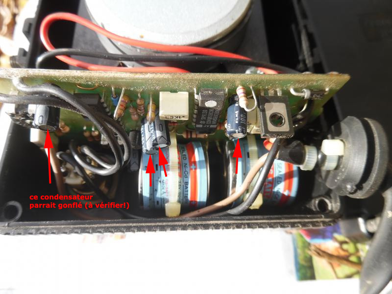

Bonjour Darkgyver, :-)
C'est quoi le condo ? Un Condensateur ?
Mais le condo-condensateur, c'est quoi physiquement sur l'image ?

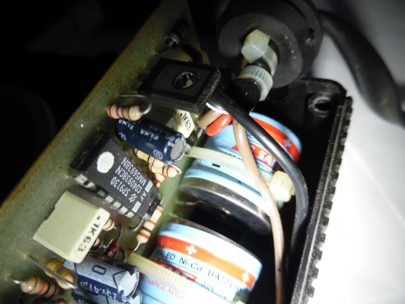

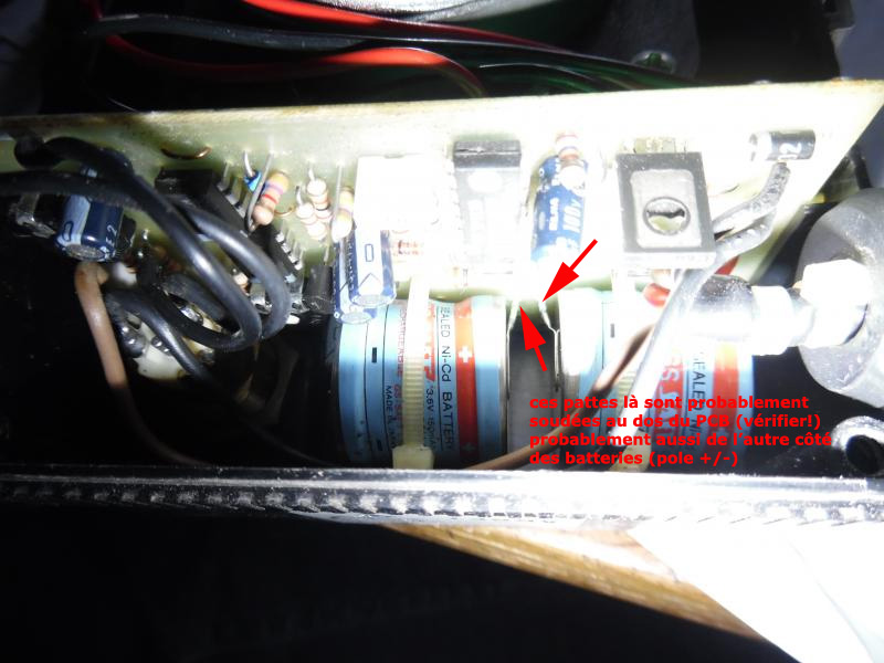

Bonjour Darkgyver,
le petit condensateur me semble identique aux autres.
J'ai déjà vu mon appareil faire de la distorsion sur les côtés ...
Je ne sais pas si rien qu'en le voyant on conclut que les batteries sont soudées, ou s'il faut que j'y glisse un cure-dent.
Je mets 2 photos et je te laisse me dire ce que je dois faire.

les batteries sont soudées, comme tu le soupçonnais, Darkgyver.
Chose étrange, la sirène est toujours déposée, et pourtant, depuis des mois, il n'y a plus aucun problème handicapant qui se manifeste.
La voiture se comporte tout à fait normalement et confortablement.
La dernière chose concrète que j'aie faite, ça a été de mettre une batterie un peu plus forte que celle préconisée.
Ca me semble avoir aidé beaucoup à la suppression des phénomènes pénibles.
Etrange, d'après la théorie, mais concrètement, c'est parfait.
