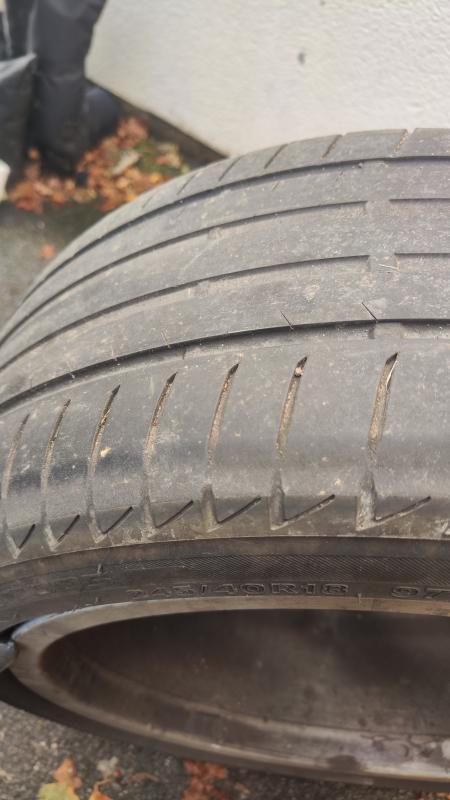

Pour l'usure sur le côté des pneumatique AR vous savez si c'est normal ou pas?

- Messages : 23627
Avec une fosse oui, si tu as un vérin de fosse
En ce qui me concerne , BM31 déjà entendu parlé ,mais je connais pas
t'as pas regardé les avis sur internet ??
Quant à tes pneus la bande re roulement est au témoin ,il sont cuits .
les BM ont un carrossage négatif, tu as tjrs un peu d'usure sur l'intérieur .
maintenant tu as peut-être besoin d'une Géo

Pour les pneus c'est l'intérieur qui m'inquiète car très marqué.
