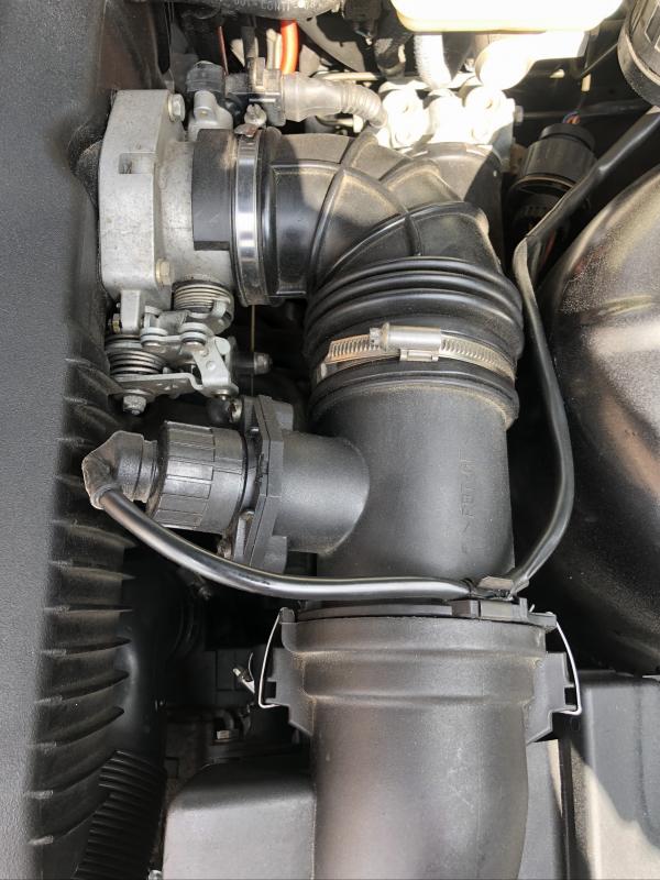

pour enlever le doute, il faut "ouvrir" la DME!
je sais que tu as nettoyé les pins, mais tu n’as pas regardé à l'intérieur!
voir si de visu, le PCB n'est pas oxydé!
et
qu'en est il du débitmètre?
l'as tu changé?
si oui:
est ce que c'est une sonde seule, ou un débitmètre origine neuf?
et
l'as tu changé?
si oui:

et as tu constaté une augmentation sensible de la consommation?
