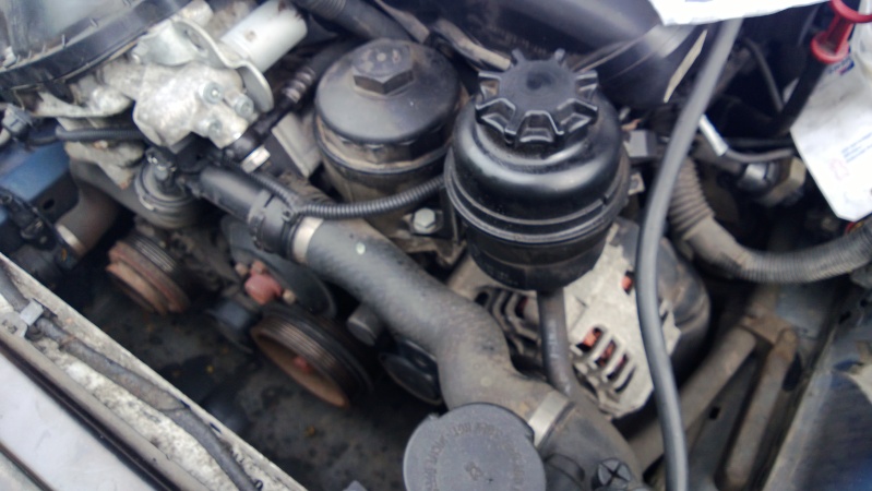

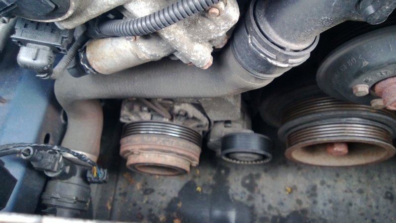

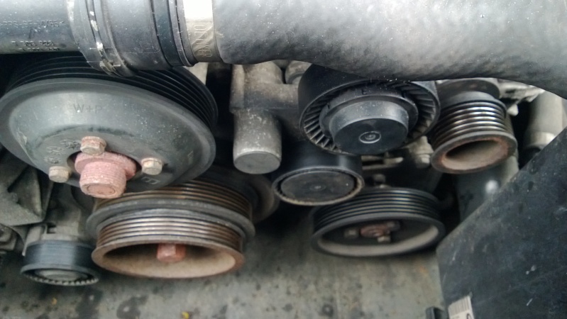

Bonjour à tous
Donc comme tu me l'as demandé Dark voici quelques photos. Tu remarqueras que j'ai pu extraire mes courroies (j'avais vraiment l'air con quand je me suis rendu de la simplicité de la manip
). En tout cas merci des conseils
Donc là maintenant je dois extraire mon alternanteur pour acceder à ce fameux joint 6.
Je te publierai des videos dans l'apres midi
[img]
[/url][/img]
[img]
[/url][/img]
[img]
[/url][/img]
a +
[img]
[/url][/img][img]
[/url][/img][img]
[/url][/img]a +
