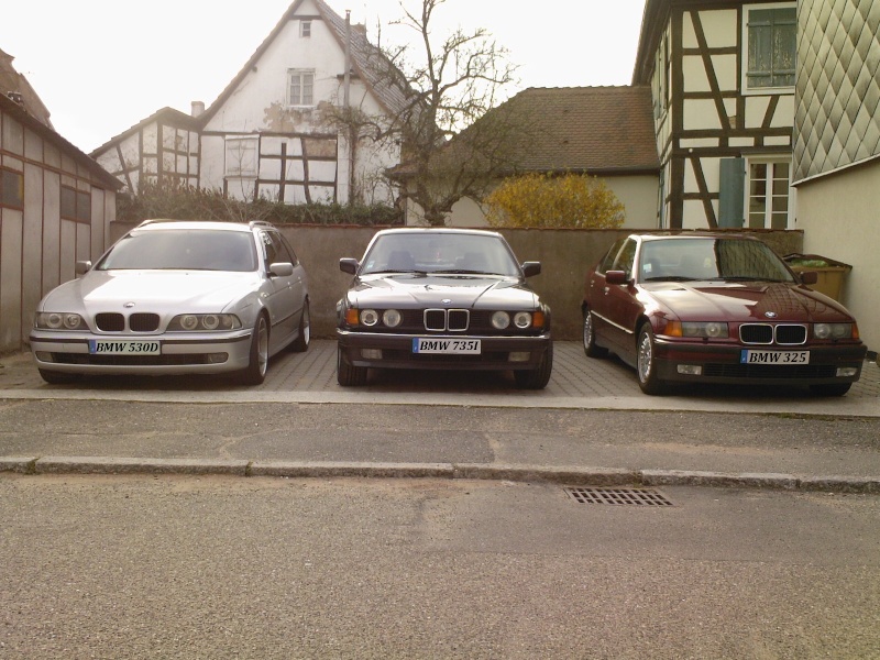

Je vous presente mes jouets :
Il y a une erreur de base sur ta photo... pourquoi les bmw sont garé à coté de la poubelle :dehors:

Souvenir....... Il y a 13ans mes 3 bm le début d'une collection.....

Superbe :nickel:

Manque que la E31, la E34 et la E38 sur ta photo :lol2:
Messages : 85931
peut être aussi celle du profil! :clin: ==> F30
je l'aie probablement ratée! :gr:

Doctor-BMW-67 a écrit :Image Rachat de crédit trésorerie travaux les 3 la 525tds n etait pas la
Que du lourd! bravo :nickel:
