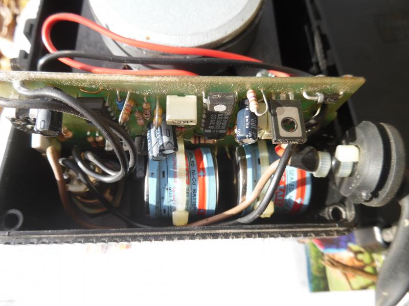

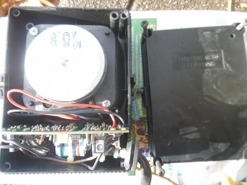

laure e34
Messages : 837
VIN 1 : GB56850
Localisation : 24
Message par laure e34 »
Ca progresse :
déposé sirène,
repéré les deux piles bleu clair
Sur les piles il est écrit :
Sealed Ni-Cd Battery
GS SAFT 3,6V 150mA
Made in Japan
Rechargeable
C'est bien ça qu'on cherchait ?
Si on peut les recharger, on les recharge ? Si oui, On fait ça comment, avec leur forme bizarre ?
A+ :coucou:
Messages : 23441
Il faut avoir un chargeur, mais vu l'age du capitaine, je chercherai m^me pas à les recharger .
Remplaces direct , je pense que se sera plus judicieux .

Messages : 11821
Le plus simple serait d aller dans un magasin de vente de composant électronique avec ton boîtier et de leur demander le remplacement des batteries. Pour mémoire ces batteries n aime pas être trop chauffer, donc plus sage de laisser faire une personne qui soude tout les jours plutôt que de risquer l explosion.
