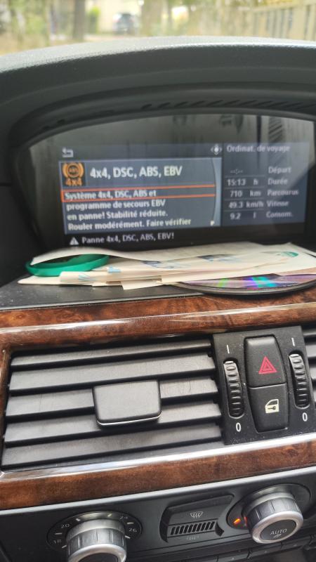

Batterie a 12V moteur éteint un peut faible
Après effacement des défauts des qu'on roule les défauts reviennent.
Les câbles du coffre peuvent t'il causé un t'elle désordre ?
Ou cela vient il vraiment de la boite de transfert ?

Bon les vibrations ce sont amplifier dans l'accoudoir central entre 1500 et 2000.
Je pense qu'elle va finir au garage

Hello,
Voici les News.
Essai après avoir débranché l'actuateur.
Symptômes toujours la.
J'ai réussi a mieux distinguées sur quelle rapport cela va pas.
Donc en mode séquentielle c'est sur le 3ème rapport que ça tape plus dans l'accoudoir central sous la voiture 1800tr a plus 2200tr.
En relâchant les gaz cela arrête le problème et en passant le rapport supérieur aussi.
Sur les rapports plus haut pas de vibration.
Sur le 2ème rapport vibration mais beaucoup plus haut dans les tours au dessus de 2800/3000. Mais moins important que sur le 3ème rapport.
Quelle est le lien entre les vitesses et la boite de transfert ?
A la valise impossible de faire les tests de boite de transfert ou servomoteur, alors que avant je pouvais.
Voilà ce que je peux vous dire, en espérant que cela va vous aider pour m'orienter sur mon diagnostic.
Cordialement Merci
