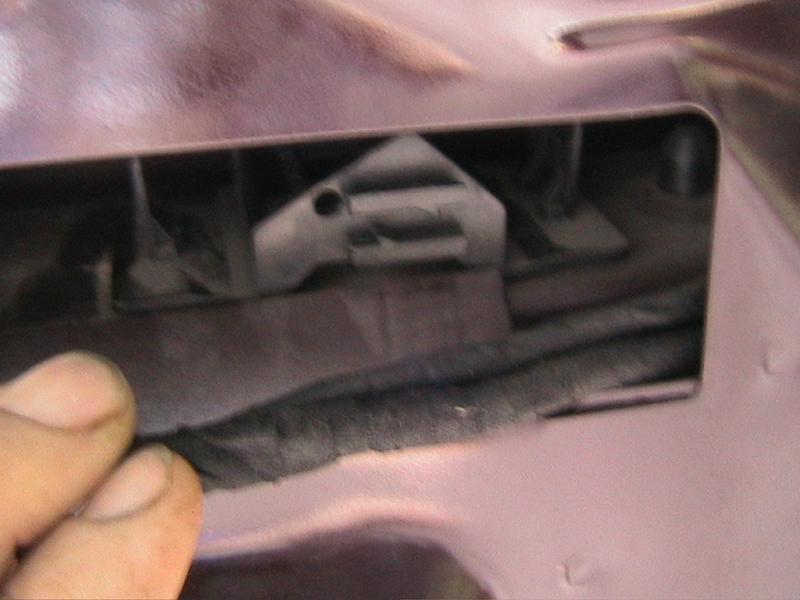

Par contre, je me demande quoi faire de la fine mousse au remontage ?
Elle s'est séparée du reste.
Je la fixe avec du double face ?
Je la remets en position sans la fixer ?
Je l'enlève tout simplement ?

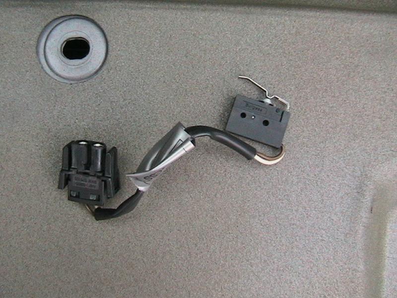

en fait c'est ceci débranché
qui va là
en fait il faut démonter cette poignée/interrupteur pour remettre le Mswitch en place sur la poignée,
avec ceci
puis remonter le tout!
c'est pour cette raison quee celui ci est sur un petit bout de faisceau qui se sépare!
laure e34
Messages : 837
VIN 1 : GB56850
Localisation : 24
Message par laure e34 »
Et le microswitch, si je ne remets pas à sa place, je peux le laisser traîner tel quel, ou il faut que je mette du chatterton dessus pour isoler ?
pourquoi le laisser trainer????
c'est lui qui te permet d'ouvrir ton hayon ou vitre!!!
tu le clip en place, et cela marche!
à++
laure e34 a écrit :Par contre, je me demande quoi faire de la fine mousse au remontage ?
quelle fine mousse? :scratch:
celle qui sert d'étanchéité à la poignée?
si c'est elle qui manque, la poignée devient "branlante"
donc faut démonter la poignée et la remettre....
ou
magouiller!

darkgyver a écrit :quelle fine mousse? :scratch:
La fine mousse grande comme la garniture de hayon, avec la même forme. 3mm d'épaisseur environ.
Chez moi, elle est tombée à côté, comme une vieille mue de serpent ...

On en voit des bouts sur ma dernière photo. Collée à la peinture verte ... :roll:
tu t'en fous....
ce n'est qu'un insonorisant... :clin:

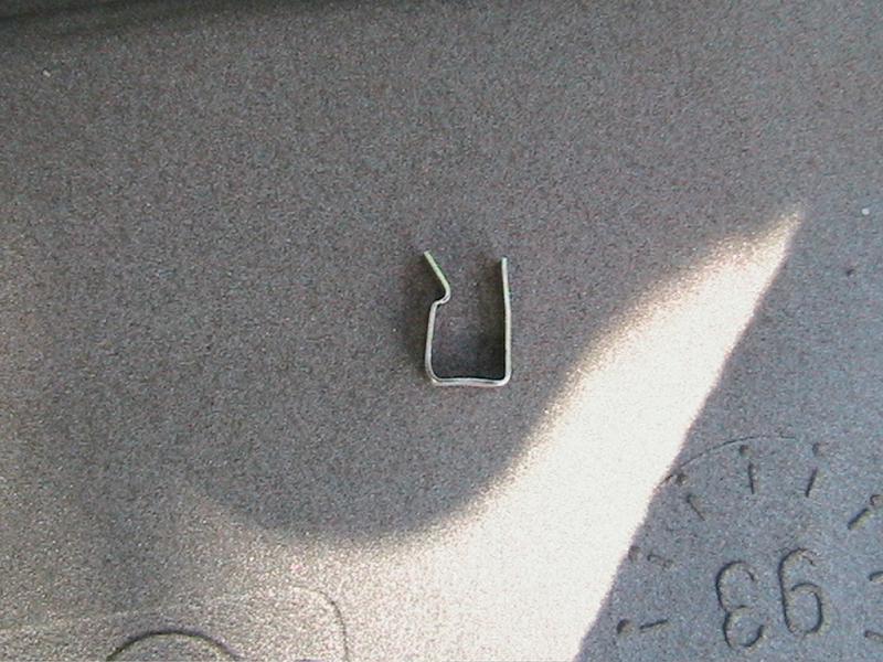

Au cas où ce serait récupérable :
Un insonorisant, ça m'intéresse.
Quel est le meilleur moyen de faire tenir ce truc à sa place ? :roll:
Le mieux est le joint butyl.... il ne sèche pas!
ceci dit, tu t'embêtes pour rien, car tu n'entendras pas la différence!
cela a été ajouté d'usine après des tests très poussés, mais en utilisation normale, tu ne le verras /entendras pas!
