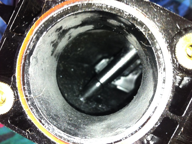

Message par alvintage »
Alors j'ai laissé tremper l'admission dans le gasoil.
Je suis embêté, il y a vraiment une couche de merde collé à l'intérieur... du coup comme je l'ai un peu titillé, j'ai peur que ça se décolle par bout et que ça rentre dans le moteur.
Comment je fais pour mettre ça nickel??

Voilà l'intérieur de l'admission:
on voit pas très bien, mais on devine qu'il y a une couche de crasse.
