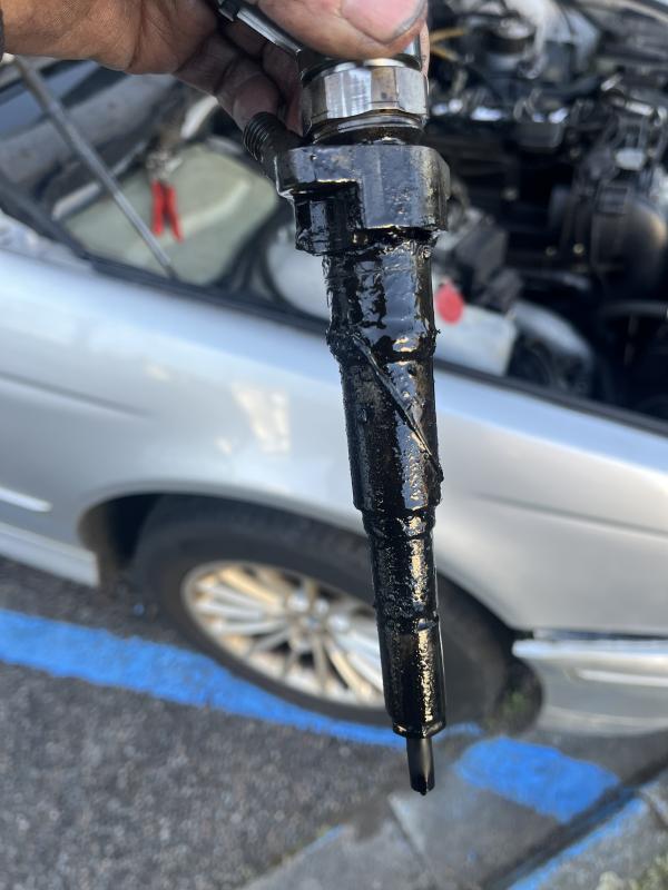

Manu58 a écrit : ↑mer. 4 mars 2026 20:17 Photos injecteurs Image
très probablement mal monté!
Manu58 a écrit : ↑sam. 7 mars 2026 18:45 ok merci mais pour le puis de l injecteur et si Savas au fond c de la calamine ça vas crever après non

pour le puits de l'injecteur
si ça vas au fond:
c'est de la calamine;
ça va disparaître
il est plus sage de bien nettoyer le puits et de ne rien ajouter comme te le dit gyro :oui:
si "non" il te faudra "pimpon" après gyro
elle était trop facile celle là :drap:
nous avons cherché longtemps (dans le puits), mais Merlin l'enchanteur n'y était pas!
rien ne disparaîtra!!!! (comme par enchantement!)

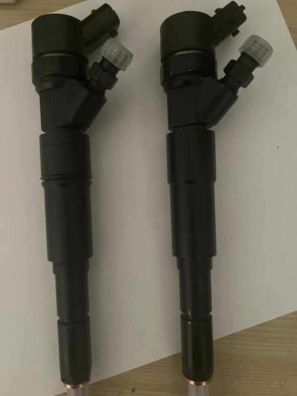

Bonsoir j'ai reçu aujourd’hui les 2injecteurs achetés chez injecteur France un et avec le joint torique l autre non regarder la photo quand pensez-vous

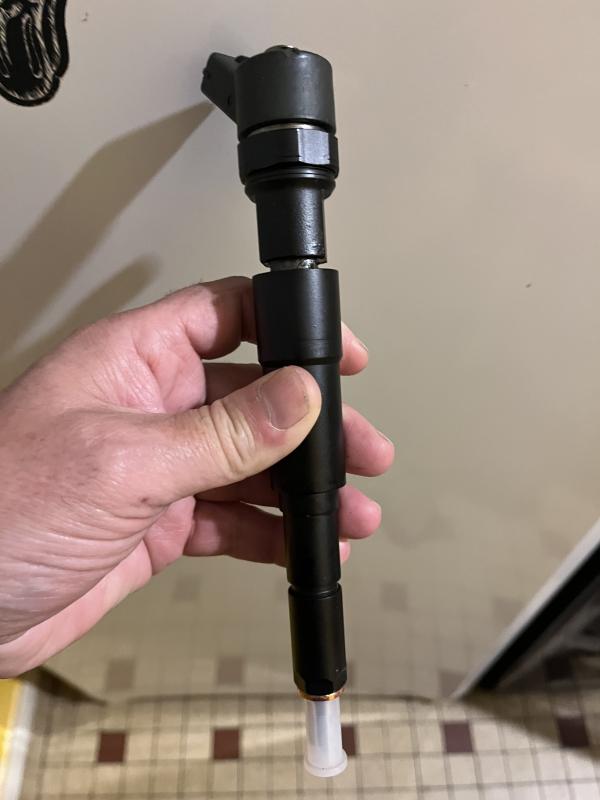

Image. C'est celui la qui a pas de joint toriques et ça bouge de haut en bas la partie où devrait être le joint
Messages : 23765
contactes les ,avant de monter , ce sera plus prudent :pamafau:

re injecteurfrance ma dis que il ny avais pas de problème injecteur avec joint torique ou pas c'est pareil je serai ce we merci
Messages : 23765
Ok, sinon ,mets en un

Re oui vais metre ce lui avec le joint torique

effectivement il existe ave et sans joint torique, je préfère avec , moins de risque de fuite , pour celui sans joint pour mettre un joint il faut passer pr la case tournage , il faut usiner une gorge a la dimension du OR
pour ton problème claquement tu l'avais déjà avant de refaire le plein ,d'après les posts , donc faut chercher coté injection

non pour mon claquement je l avais pas avant de faire le plein pour les injecteurs certains avec joint d autres non bizarre et injecteurfrance me dise c bon ok problème sans le joint torique

l'etancheité ce fait avec un joint cuivre en bout d'injecteur , le joint torique c'est pour etanchéité au saleté par le puit, donc il sert pas au fonctionnement d'où des injecteurs avec ou sans joint

Ok j'ai renvoyé l injecteur sans joint torique
Manu58 a écrit : ↑mar. 10 mars 2026 23:21 Image. C'est celui la qui a pas de joint toriques et ça bouge de haut en bas la partie où devrait être le joint
cela est très suspect!
car une fois monté la partie haute de ton injecteur pourrait bouger!
car non fixée/poussée dans la culasse
voir ici

Oui c'est pour cette raison que l injecteur sans joint torique je l'ai renvoyé pourtant injecteurfrance dis que il y a pas de problème avec ou sans le joint torique bizarre
