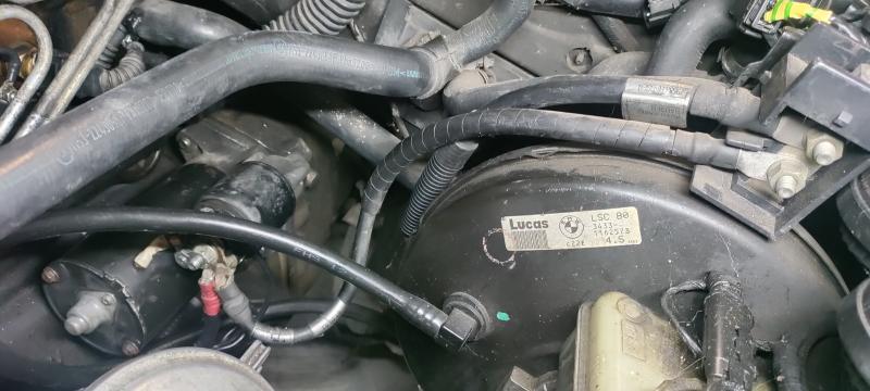

- Messages : 23628
J'ai pas de E34 M51 en revue tech, par contre pour avoir remplacé mon démarreur sur la mienne, le montage de tes câbles est bon .
Le rouge va bien à l'alternateur ??

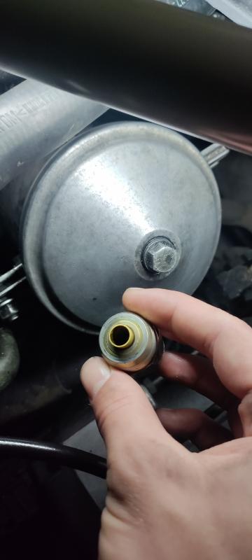

Étonnante découverte..une fois de plus
Je démonte l'électrovanne qui fuyait, pas de joint torique...
Mais encore mieux...pas de piston
On est bien d'accord qu'il n'aurait pas pu tomber dans la pompe ?
Et résistance de la bobine 9.5ohm, mais dans tout les cas la bobine semble naze peut être qu'elle t'irait un peu trop sur la batterie du coup
- Messages : 23628
le piston est pas collé au fond du puits ??? ya un petit ressors aussi, normalement
Il ne peut pas tomber dans la ppe

Le piston à été retiré je pense car il n'est pas dedans ni le ressort..

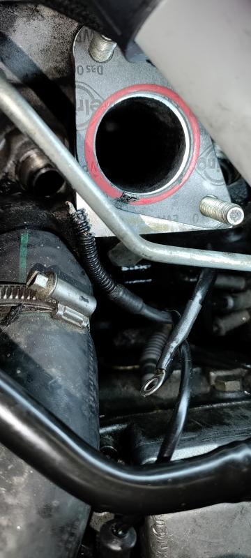

Je pense que la pompe envoie largement assez de go.
D'ailleurs, j'ai trouvé l'origine du bruit suspect, il reste beaucoup de go dans les cylindres.
Ce qui ne colle pas c'est que j'ai acheté la voiture avec un problème dantidémarrage, donc l'injection n'était pas censé fonctionner
Mystérieux tout ça... Bref j'enlève les bougies et les injos pour faire tourner le moteur et vider les cylindres.
Et là encore une surprise, en essayant d'enlever la première bougie du fond (côté calandre) elle tourne sur elle même, donc après maintes galères pour l'enlever je casse la cosse. Voir photo. Puis je découvre une deuxième cosse pour bougie qui traine branchée a rien du tout.... Donc je me retrouve avec deux câbles pour une seule bougie.
As tu une explication à cela ?
Dois je réparer cette cosse cassée et mettre les deux sur une seule bougie ? Ou alors l'isoler ?

Je crois que c'est tout simplement le câble de l'électrovanne d'arrêt et je me demande même s'ils ont pas été inversés
