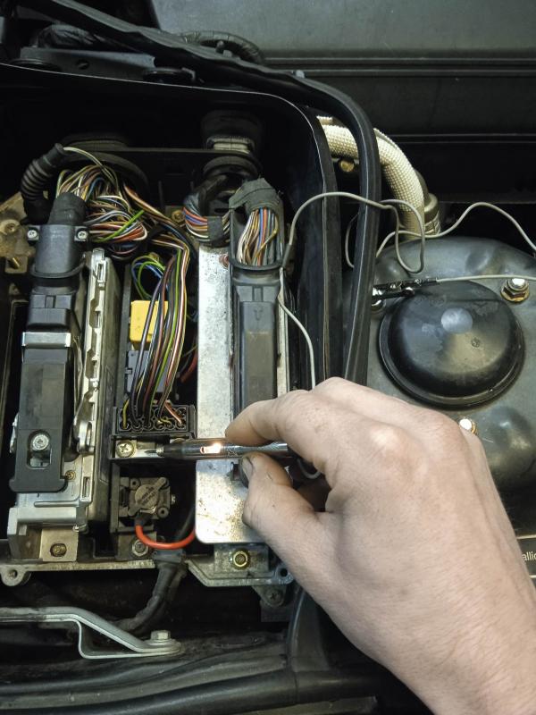

merci regarder la lampe temoin de rien si je l alimente en direct se fil qui n'est pas allimenter du coter prechaffage

la lampe témoin ne donne rien contacte ou sens contacte
Messages : 23628
Est ce que ton relais DDE est alimenté ??

oui en 5V et en 12V je c'est pas sa correspond a quoi mais le 5v je tend le gros relais rouge qui et de autre coter conducteur

Entre le 30et 87 tu as 12V
et 85/86 tu as 5V sur ton relais DDE ??

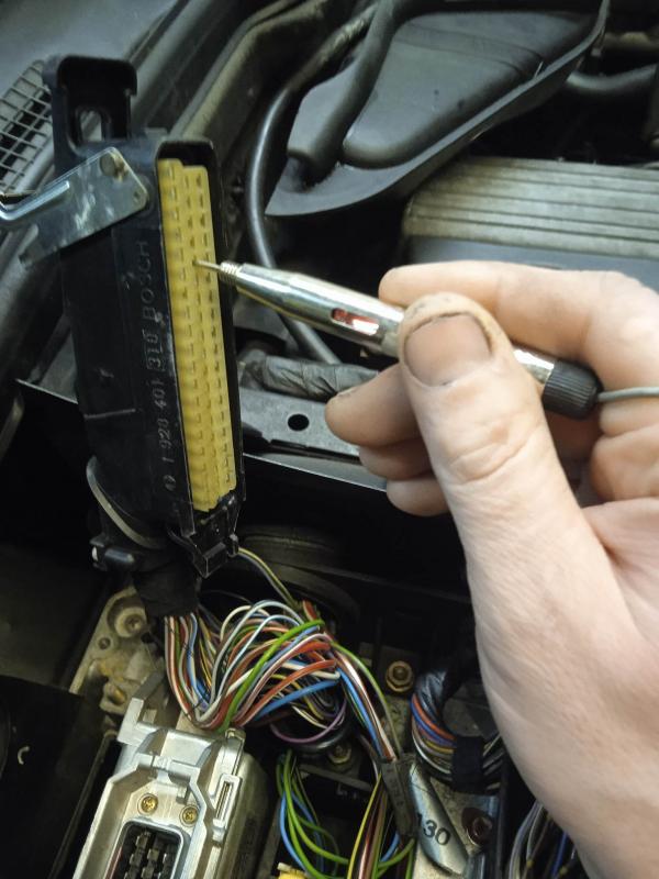

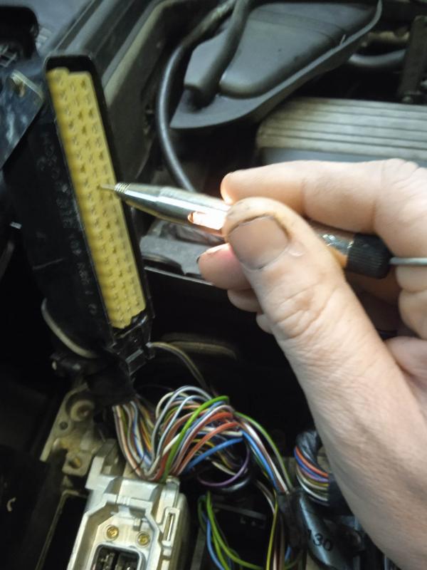

jai un voyant en moins Jai alimenter en direct le fil rouge coter calculateur

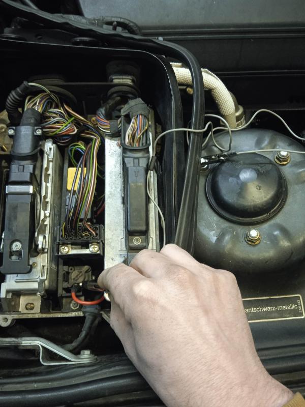

bonjour la bm demarre si je branche en dircte le petit croix noir du coter du dde et du prechauffage je vous avez envoer une photo
