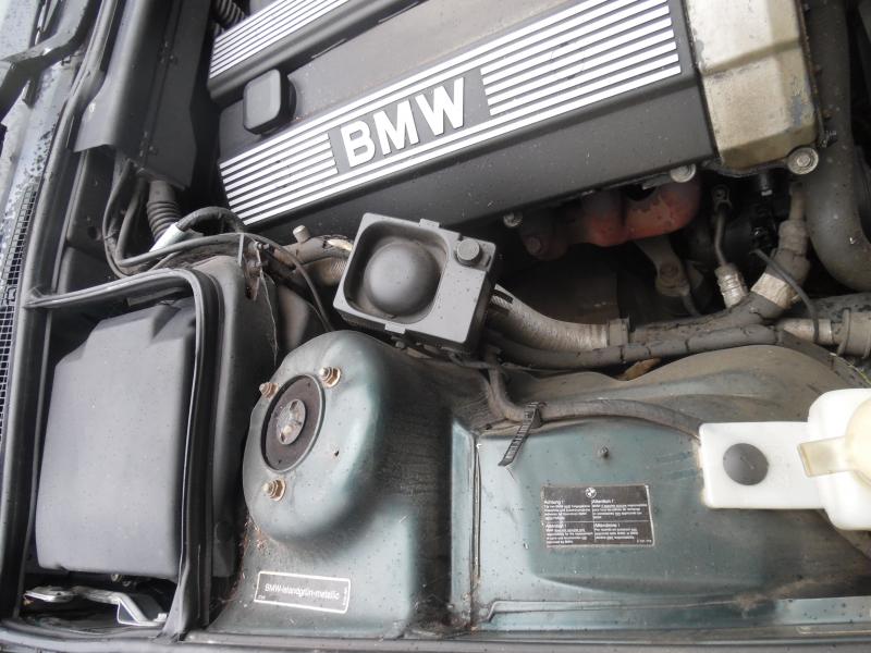

[E34 M50-B20 Pr05/92] Alarme ne se désactive pas. Ca m'empêche de démarrer ...

c'est elle la sirène!!!
elle contient une petite batterie!

as tu trouvé comment la démonter la sirène!
c'est bien une sirène auto-alimentée
si la batterie de sirène est vide, le module considère que tu veux braquer la voiture!

Pour la sirène :
donc je la pose sur ma table, je lui ouvre le ventre, et je sors la batterie ?
Pour la centralisation de porte : il a plu, c'est devenu erratique.
Les portes ne ferment plus en même temps, 1 bitoniau peut rester en l'air, pas toujours le même.
Les bitoniaux peuvent ne pas vouloir se relever quand je tire dessus. Même batterie coupée. (????)
Pour la clé :
La porte reste fermée côté passager et ultra dure à ouvrir côté conducteur.
Ca sent l'électroaimant.
N'hésitez pas à m'aider avant que la voiture me foute à la porte, avec sa batterie surdimensionnée.
C'est un phénomène progressif, mais il évolue rapidement.
Pour la sirène :
Pour la clé :

J'ajoute au message précédent que j'ai vu un bouton on/off sur la sirène.
Ca peut être utile ?
Je débranche la sirène ou je l'ouvre seulement ?
