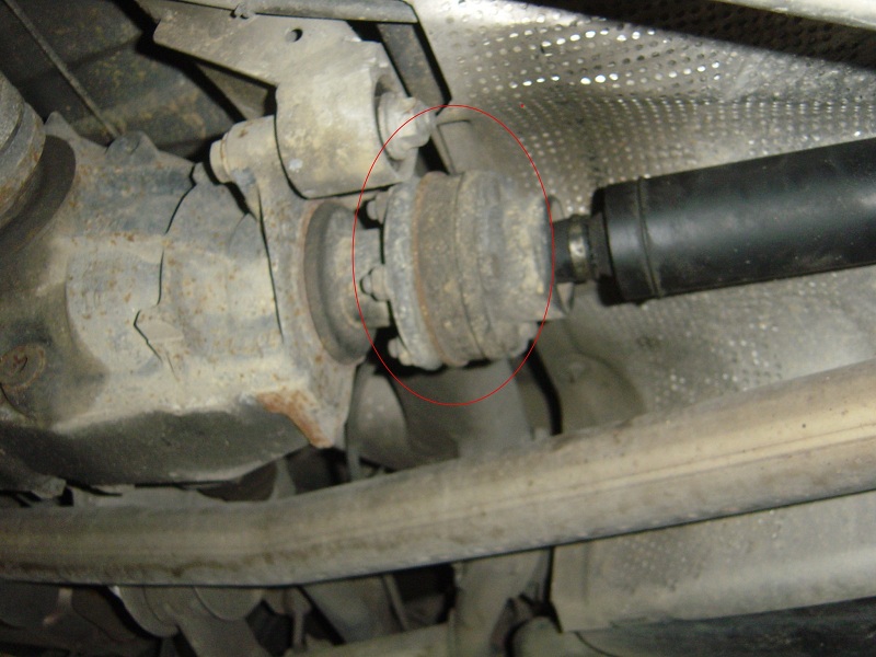

Un peu usé , ya un truc qui c'est coincé entre la cible et ce capteur .
Je t'avais répondu en section DIAG avant de voir les photos . :clin:
Quant à la vibration, l'idéal serait de déposer le pont , voir si tu 'as pas de jeu sur le nez et les sorties des demi arbres .
Côté arbre de transmission , pas de jeu?? au niveau du joint homocinétique ici :

Messages : 23627
Il faut que tu le désaccouples du pont , et que tu contrôle à la main son jeu en rotation .
profites de le désaccoupler pour contrôler le jeu de ton nez de pont .

Du coup pas besoin de défaire la totalité de l'arbre ?
Question peut être bête mais comment contrôler le nez du pont?
Messages : 23627
BULL a écrit : dim. 23 févr. 2025 14:51 Hello,
Comme ton joint homocinétique

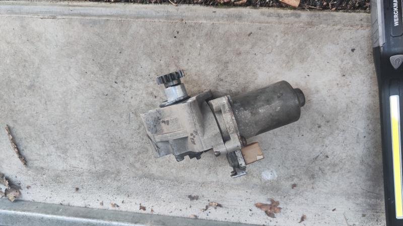

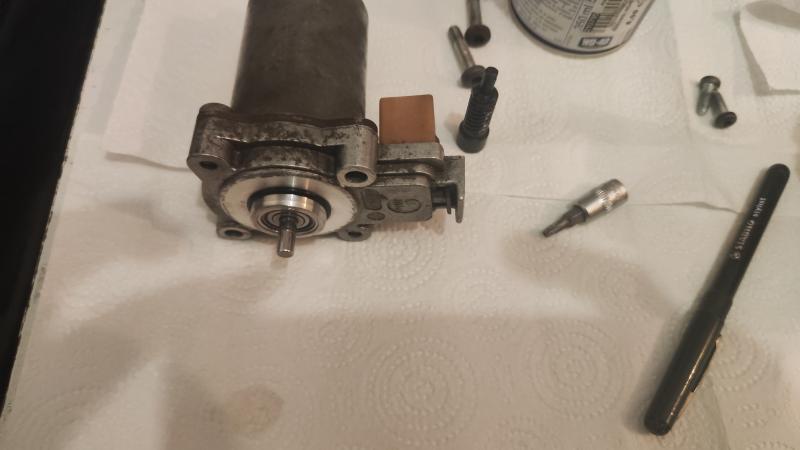

Alors, je comprends plus rien.
Depuis le changement de la vis sans fin et 200km parcouru.
Les symptômes on presque disparue.
Maintenant y reste des légère vibration quand je fais un gros appuis en virage côté Droit, Donc virage a gauche.
Messages : 23627
:scratch:
Quelle vis sans fin ???
BULL
Messages : 1831
VIN 1 : C023125
Message par BULL »
Celle du moteur de la boite de transfert
Messages : 23627
OK
