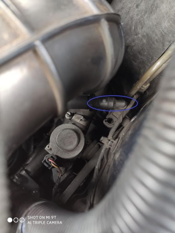

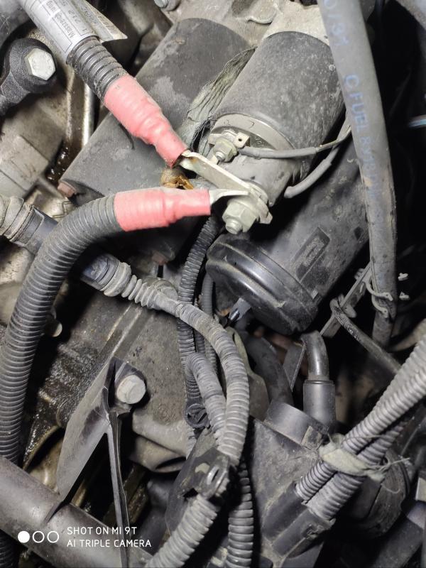

Bon, tout est démonté, on aperçoit déjà deux soucis qui m'ont l'air d'être liés:
Une durite d'air arrachée (où est ce qu'elle est sensée aller?)
Un morceau de durite accroché à mon filtre à charbon
Plus qu'à me trouver un morceau de durite et relier les deux ? :idee: (je remplace quand même mon déshuileur et filtre?)
Merci :jap:

Ce n'est pas le filtre à charbon, c'est un réservoir de "dépression".
A y être, fais le déshuileur !

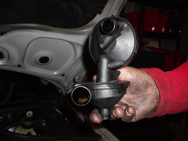

Bon, c'est un échec :lol:
Je viens de tout remonter, mêmes symptômes qu'avant. Pour rappel, je viens de changer une 2nd fois le déshuileur et ses durites. J'ai aussi remplacé les deux durites de dépression n°8 (https://www.realoem.com/bmw/fr/showpart ... Id=18_0428). Celle qui va de l'admission au réservoir à dépression était arrachée- est ce que je l'ai arraché au démontage sans m'en rendre compte??
Si l'enfer existe, je pense qu'on y démonte des admissions, dehors, par températures négatives :papi:
Vers quelle piste m'orienter? :prie:

La petite sortie sur le déshuileur est bouchée comme sur la photo. C'est la version "normale", pas "pays froids".

Message par Steyr »

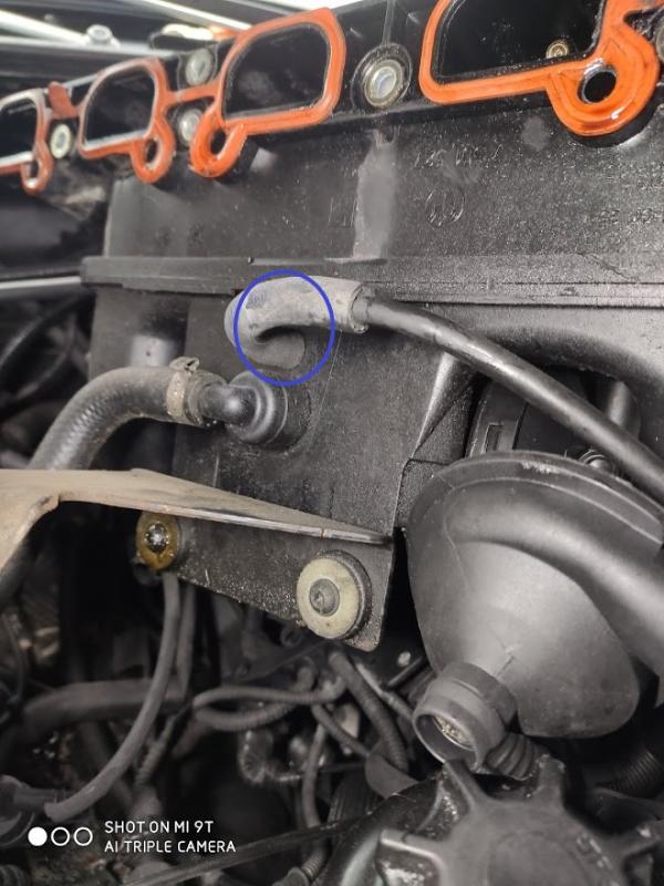

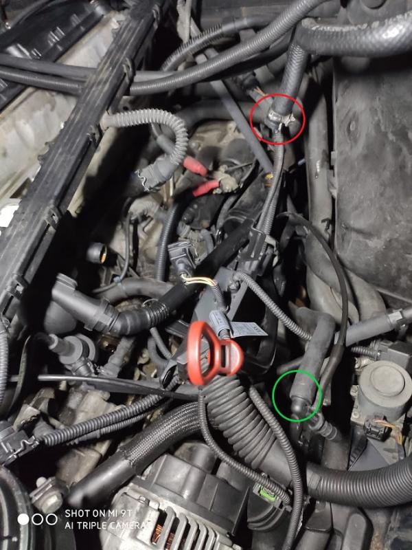

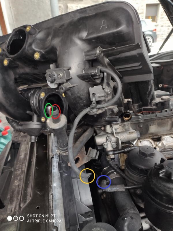

Salut Dark,
Alors, de mémoire :rougi:
Le Jaune sur le réservoir à dépression,
Le Bleu sous l'admission,
Le Rouge sur le rouge photo 2,
Le Vert (je n'en suis plus sûr :rougi: ) sur le vert photo 2

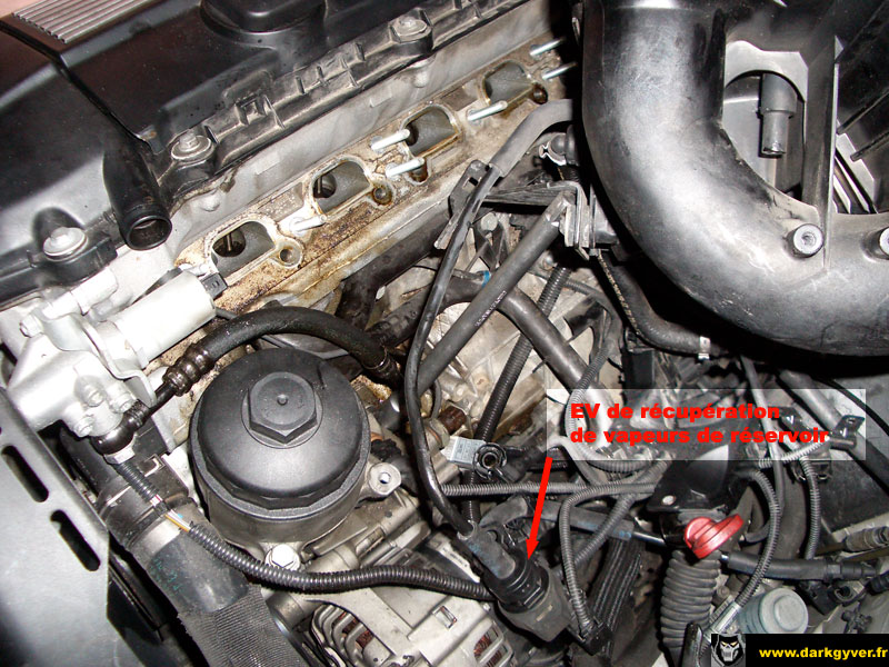

Messages : 85885
et ceci!
car sur le TIS, ta voiture en est bien pourvue!
https://www.realoem.com/bmw/fr/showpart ... Id=13_0798
ce serait la bleue????
le branchement correspond?
:scratch:
Steyr
Messages : 117
Inscription : mar. 19 avr. 2016 19:21
VIN 1 : BS25494
Véhicule 1 : E39 M51 Pr01/97 saloon Tr:Manual TrM:S5D-260Z
VIN 2 : JV35211
Véhicule 2 : E46 M54 Pr11/00 Tou Tr:Manual TrM:S5D-320Z
Localisation : 04
Message par Steyr »
Re Dark,
Oui, j'ai bien cette électrovanne, et il me semble que l'une des extrémités de la durite en bleu va dessus, et l'autre sur l'admission (cf photo plus bas). Par contre, j'ai un doute sur le nombre de connections qu'a cette électrovanne, dans mon souvenir il n'y a que la durite en bleu et la fiche électrique (est ce que c'est possible?). Je regarde ça ce weekend,
Merci :jap:
Messages : 85885
Steyr a écrit :Re Dark,
Merci :jap:
pour la durite bleue, c'est possible! (je me méfie des schémas!)
par contre l'électrovanne va forcément au moins avec deux durites + une prise pour la commander!
et
cette deuxième durite (conduite de dépression commandée va forcément à la ventilation de réservoir! (elle ne peut pas être libre sinon cela ferait une prise d'air par moment!)
donc sur le filtre charbon actif qui se trouve derrière!
https://www.realoem.com/bmw/fr/showpart ... Id=16_0374
une conduite rigide va de derrière jusqu'au compartiment moteur à priori directement sur l'EV de commande chez toi! cela dépend à priori des modèles!)
on la voit tout en bas à droite sur cette photo! (mais sur ce modèle là, il y a une durite/conduite intermédiaire!)

Message par Steyr »
Salut à tous,
Je viens de vérifier, tout à l'air ok avec le branchement de l'électrovanne. J'ai une durite qui part vers l'admission, et une autre qui part vers les tréfonds:
