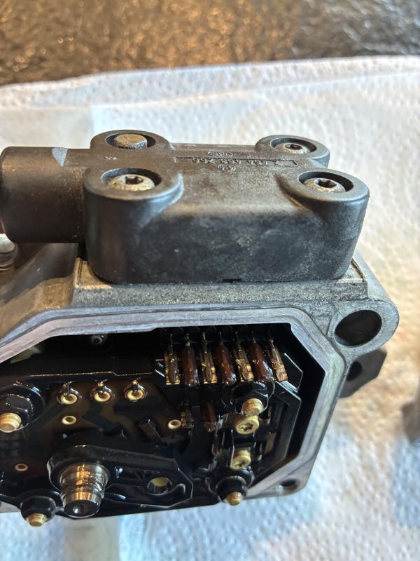

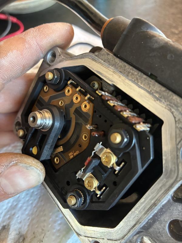

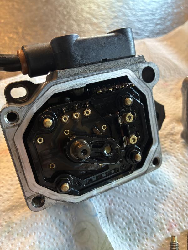

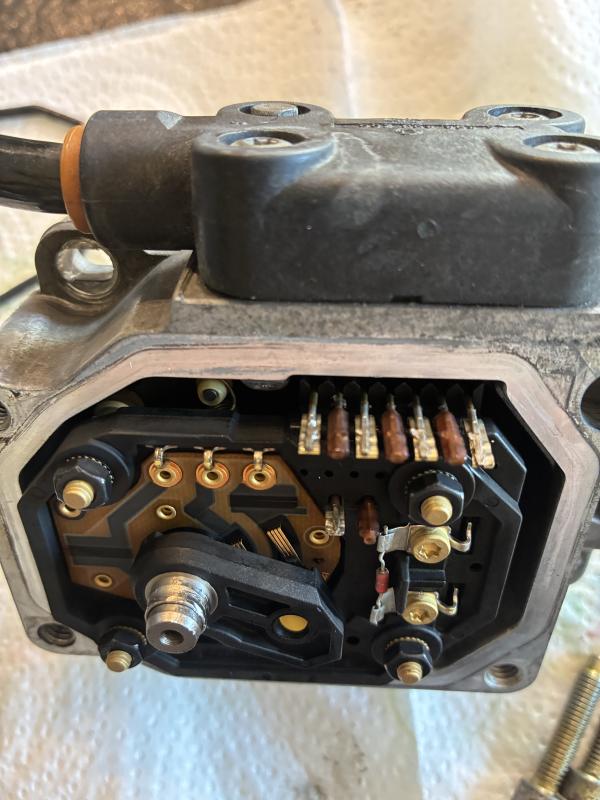

Slt,
pour le pompiste, malheureusement je n’ai déjà essayé plusieurs et là je suis au Total avec leur carburant premium.
Aujourd’hui j’ai démonté mon actuateur pour le nettoyer ultérieurement.
J'ai bien récupéré mon ralenti stable et déjà que j’étais j’ai pris les relatives résistances entre les composantes:
Pin1-Pin2 - actuateur à repos - avant nettoyage 2,84KOhm - aprés nettoyage 3,04KOhm
Pin1-Pin2 - actuateur en position max - avant nettoyage 1,12KOhm - aprés nettoyage 1,2KOhm
Pin1-Pin3 - actuateur à repos - avant nettoyage 1,28KOhm - aprés nettoyage 1,26KOhm
Pin1-Pin3 - actuateur en position max - avant nettoyage 2,78KOhm - aprés nettoyage 2,84KOhm
Pin5-Pin6 - Température du capteur 18-19°C - 2,74KOhm
Pin4-Pin7 - actuateur pompe - 0,7Ohm
Voyez-vous quelque chose d’anormal?

J’ai essayé de poster des photos mais j’ai un message d’Erreur Ajax, contacter votre webmaster, code erreur 503

mon problème se situe au niveau du réglage de l’actuateur qui est pratiquement tout au bout du corps de pompe et je me demandais si c’était normal.
J’attends des retours aussi sur les relevés des valeurs en résistance de l’actuateur.

- Messages : 23444
Non , c'est pas normal .
Comment sont les pistes ?? ( photos )
comment elle se comporte au ralenti ??
Ralenti stable ou il oscille ??
Stable à combien ??
Si tu mets un cp d'accélérateur , comment revient le ralenti et à combien ??
Trous à l'accélération ??
Perte de puissance ??
Elle fume au démarrage ??
Blanc /noir

je vais essayer de charger les photos ce weekend parce que le weekend dernière j’avais un message d’erreur pour les photos (je l’ai écris plus haut)
Le ralenti est assez stable mais pas nickel, si j’allume tous les consommateurs sa descends légèrement pour se stabiliser après mais je n’ai pas les tour minute parce que je suis en train de réparer le porte instruments et pas de valise.
Savez-vous me conseiller une adaptateur AUTEL pour ma valise?
Elle démarre nickel à froid at met 1 seconde de plus à chaud, léger fumé noir au démarrage mais après nickel. Et pas de perte de puissance
Pas de trous à l’accélération et si je mets un coup d’accélération au ralentis, vitesse neutre elle monte bien pour descendre subitement légèrement plus bas du régime de ralenti. Elle cale jamais.
Maintenant je suis sur le coup de 600´000km distrib fait à 400’000. Avance pompe à 0,97mm

Bonjour à tous
J’ai finalement essayé de toucher l’avance de la pompe mais je suis effectivement au point meilleur à 0,97. Si je mets plus d’avance sa claques et si je descends sa fume.
Je vais tarder un peu pour redonner des nouvelles, je voudrais bien arriver à installer INPA 3.01, EDIABAS 6.4.3 et DIS v44 pour essayer de voir si j’ai accès aux valeurs en temps réel du débit d’injection. (Avez-vous la possibilité de m'indiquer un lien où je puisse les récupères ?
J'ai une DDE 2.0 qui communique via ADS du coup impossible de communiquer avec mon Autel. Je suis oblige d'utiliser mon ordi à travers la porte serial RS232 de l'adaptateur 20 pin pour communiquer avec la voiture. Parement, seulement certaines versions des logiciels de diag ont la possibilité d’utiliser le protocole de communication ADS. Je n’ai jamais réussi à communiquer avec ma voiture avec mon adaptateur sur des versions plus récents du logiciel. Préférez vous que j’ouvre un autre sujet dans la section des outil de diagnostic ?
En attendent voici les photos de l’actuateur avant nettoyage
Et après nettoyage
Et après nettoyage
