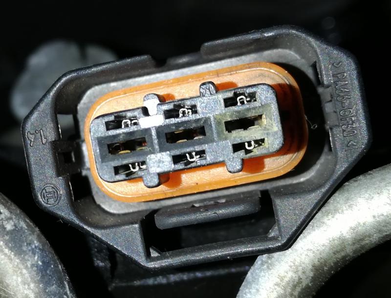

Slt à tous j'ai été sur ma BMW pour vérifier la fiche du capteur de rail voici ce que j'ai vueImage
A mon avis, ils font un peu la tronche ces contacts! :lol:
:oui: bien oxidé
tu as essayé de demarrer prise de capteur debranché ???
