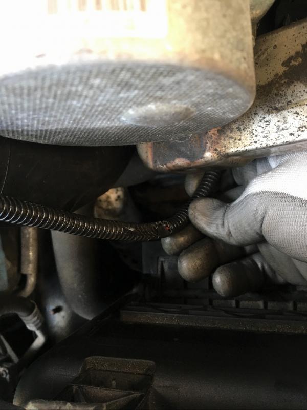

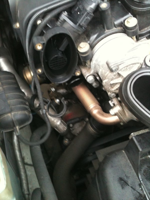

Je cois bien que mon turbo est piloté electriquement. Je n'ai pas de bocal, d'ailleurs je ne vois pas de durite de dépression qui part vers le turbo comme sur mon ex 330d... Mais cela m'inquiète un peu car il y a bien les encoches ou les durites viennent se mettre, mais pas de durites! (cf photo précédente)
Autre chose inquiétante (cf une de mes photo précédente) ce faisceau qui c'est collé et a moitié fondu. Ce faisceau part vers le bas du moteur mais en haut il se sépare en deux et va sur le débimètre, ce qui pourrait expliquer la panne?
J'essaierai de faire ces test des EV même si je ne sais pas si j'en serais capable :mdr:
Merci pour tout

T'est sur l'année charnière en faite... Donc commence par décollé le cable et refait l'isolation correctement, résoude le cable si entamer. Si le problème persiste faudra changer la commande électrique...

L'année charnière pourquoi ça?
Je l'ai décollé tout a l'heure, les fils a l'intérieur ne paraissent pas entamés... tu crois qu'il faut que je mette du scotch ou autre? j'ai mis du nettoyant contact dans quelques prises que je voyais, dont celle du débimètre et de sa fiche, on verra bien...

que ce soit électrique ou pneumatique ne change rien au problème.
si la commande de turbo a des problèmes tu seras toujours embêté ..... tôt ou tard tu seras de nouveau au point de départ!
de ce fait, si tu as constaté un faisceau fondu, alors il faut remplacer toute cette partie là!
pas le choix!
tu ne peux pas être à l'intérieur de la gaine pour savoir s'il est vraiment et toujours bien isolé!
le petit scotch que tu vas ajouter ne sert à rien!
par contre ceci!
n'est pas un fil électrique ou une durite
c'est simplement une gaine de protection pour les fils électriques qui se trouvent "dedans"
si par contreles fils à l'intérieur sont fondus.... et bien bonjour la poisse!

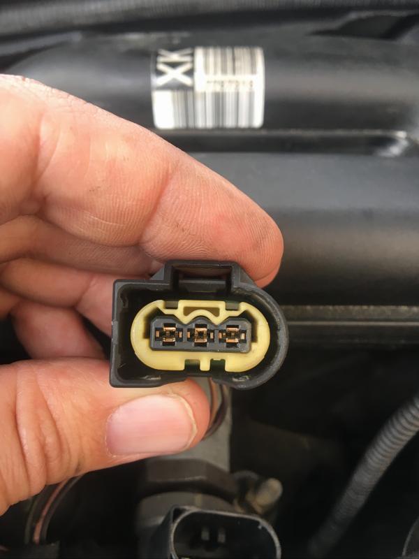

la fiche est bonne!

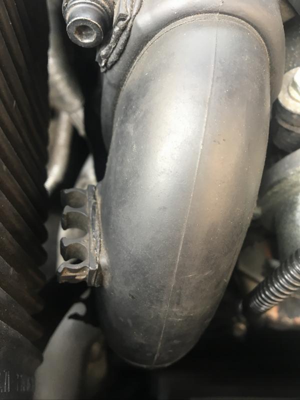

ceci est toujours le cas!
ils ne vont pas s'amuser à en fabriquer un autre sans ces agrafes!

Si le bout est toucher faut ouvrir pour réparer. Sinon faut changer le faisceau moteur - 250 euro de mémoire...
est ce que tu peux "remonter" cette gaine et débrancher la prise (au bout!) puis vérifier l'état des fils qui sont "dedans"?

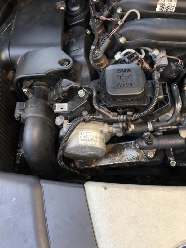

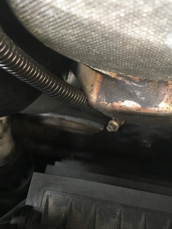

Bonsoir. J’ai essayé de descendre le long de ce faisceau. Je sens qu’il se dédouble à nouveau plus bas mais je n’ai pas réussi à voir plus... il faudrait lever la voiture, je vais essayer de voir par en bas. Sinon j’ai décollé tout ça, le véhicule étant froid, à première vu les fils n’ont pas l’air d’être touchés mais bon... ce qui me paraît bizarre c’est que ce faisceau ne devrait pas passer ici mais plutôt sur les agrafes justement... voici les photos.
Messages : 11830
Exacte pour le passage! Par contre pour le faisceau faut ouvrir la protection pour être sure et refermer.
Loffense a écrit :Exacte pour le passage! Par contre pour le faisceau faut ouvrir la protection pour être sure et refermer.
Récupérer un petit bout de gaine à la casse pour garder la protection
pour le passage
pour finir ici je pense!

Comment ouvrir ça et refermer :scratch:
Et comment trouver cette gaine même en casse ça risque d'être compliqué !

Tu prends ton cutter et tu ouvre la gaine de haut en bas
Ensuite tu vérifies tes fils tu fais ta réparation et tu remets ca dqns la gaine et tu lentortilles de chaterton

Ok merci. Du coup autant ouvrir juste sur la partie qui a fondu je pense. Merci en tout cas
Tibo a écrit :Ok merci. Du coup autant ouvrir juste sur la partie qui a fondu je pense. Merci en tout cas
oui..... dans un premier temps, tu peux ne faire que ceci!
mais
si tu constates que des fils ont fondu, (même un peu!!!) et ont fait cour-circuit, alors il faudra ouvrir sur toute la longueur! (obligé!)
Car dans ce cas, il peut très bien y avoir des fils fondus 20 cm plus loin.... Impossible de le dire ou d’affirmer le contraire!
