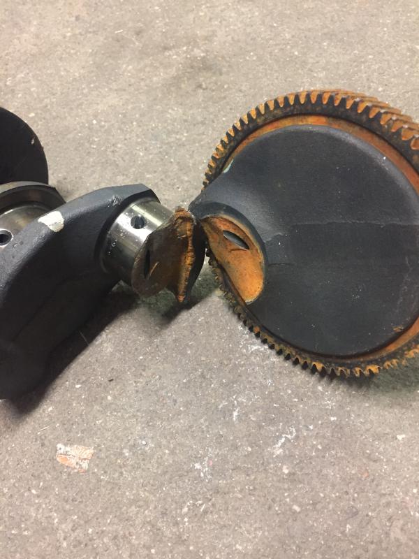

Têtu que je suis, j'ai re démonté le moteur et ausculté correctement le bas moteur et j'ai fini pas trouver quelque chose le vilebrequin est fendu sur plus des 3/4 du maneton du 4eme cylindres, quasiment sur le point de ce couper en 2 quoi...
Donc voila les nouvelles...

Hop me revoila parmi vous...
Excusez moi j'ai été un peu long a reprendre mon adhésion 2018!!!

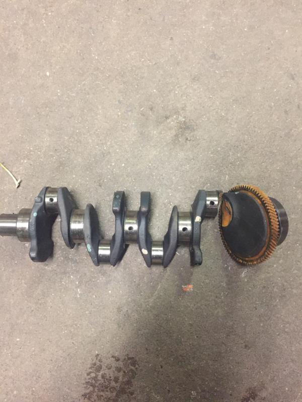

Donc la voiture est remontée, merci pour le lien mais j'ai réussi a trouver un vilebrequin sur le bon coin, que j'ai fait rectifier.
Elle devrait reprendre la route dans les jours a venir, pour l'instant elle n'a tournée que sur place, le moteur tourne nickel, plus de claquement!!!
La 4ème bielle n'avait rien du tout, comme le reste d'ailleurs.
Mais je pense qu'il était temps que ça s'arrête, car ça n'aurait surement pas été le même résultat...
Et donc voici les photos du vilebrequin, il n'était pas totalement rompu dans le moteur, il a suffit 2 coups de marteau pour qu'il se sépare...

il aurait fallu passer par bmw non dark ?
j'ai peur qu'une prise en charge sans passer par chez eux...
- Messages : 85974
pas certain dans la mesure où on voit vraiment clairement une bulle d'air dans l'acier!
cela ne fait "pas sérieux"
Il n'est pas interdit d'intervenir sur sa voiture..... C'est pas comme s'il envoyait un travailleur au noir se plaindre...
Alavaud
- Messages : 22
- Inscription : lun. 6 mars 2017 11:34
- VIN 1 : VE17634
- Véhicule 1 : E90 M47T2 Pr10/06 saloon Tr:Manual TrM:GS6-37DZ
- Localisation : Eguzon 36
Beh je ne vous cache pas que je suis également tombé sur le cul en trouvant ça...
La bulle que l'on distingue c'est le trou graissage entre le 4ème maneton et le 5ème tourillon.

Que tu coules une bielle, que tu marques le vilo à cause d'une vielle coulé et qui le martèle ca je veux bien...
Mais une rupture du vilo a cet endroit la je vois pas comment ca pourrait etre de ta faute.
La seule chose qu'on pourrait te reprocher cest un manque de lubrification Et/ou de refroidissement mais vu l'endroit de la cassure et la manière dont ca a pété (et l'état visuel du vilo)je vois pas comment ca pourrait être ta faute.
