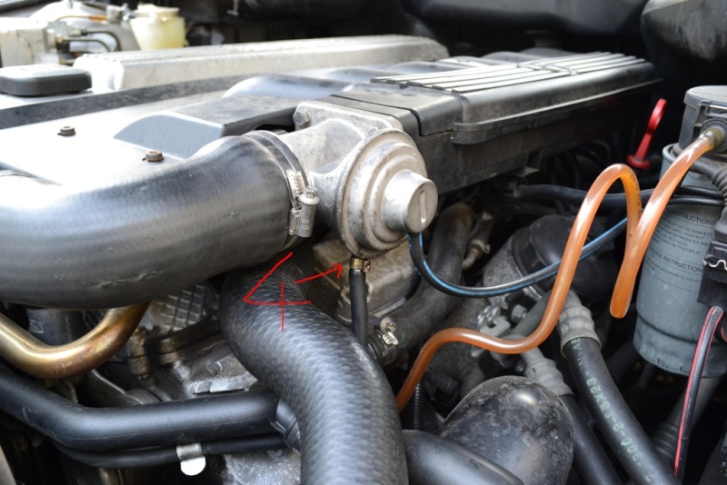

un autre truc que j'ai oublié de préciser à l'avant du moteur sous le petit vérin de tension de courroie, il y a une durite, qui part du moteur, mais je ne sais pas où elle doit aller, quand j'ai eu la voiture il y avait un rivet qui bouchait l'extrémité de celle ci... je pensais qu'elle pouvait aller à la vanne EGR mais non, il n'y a pas d'arrivée vide sur la vanne...
https://www.realoem.com/bmw/enUS/showpa ... Id=11_6096
C'est un lien realoem, la durite part d'un boulon qui ressemble à celui sous la pièce 14, et là apparemment ça va vers la vanne si c'est la bonne pièce... sauf que je n'ai pas d'endroit où fixer cette durite sur ma vanne, à moins que ce ne soit pas la bonne vanne... Si quelqu'un avait une photo de cette partie du moteur avec l'endroit où arrive la durite car j'ai essayé sur google image et il n'y a pas de photos assez précises, et en casse la seule 325 tds qu'il y avait n'avait plus de moteur et les 2 autres 325 que j'ai sont des TD et n'ont pas cette durite...

En faisant de nouvelles recherches, j'ai trouver ceci:
https://www.darkgyver.fr/reparation-BMW ... e-m51.html
A la section 3.14.3, il est question d'un bouchon à tête 6 pans creux, et bien pour moi ce serait bien de cette pièce que part ma fameuse durite, sauf qu'au lieu d'avoir l'empreinte à 6 pans ça fait comme un écrou avec un départ pour une durite au bout, et du coup, je ne sais pas où doit aller cette durite.
J'ai trouvé ça aussi:
on voit sur cette photo, une durite arrivée sous la vanne EGR, sauf que si c'est bien la bonne durite qui relierait la vanne et ce "bouchon", bah sur ma vanne je n'ai pas senti d'arrivé en dessous...
Si quelqu'un a des infos sur cet ensemble... du coup je n'ai peut être pas la bonne vanne EGR...
cette petite durite sous la vanne EGR n'est qu'une amélioration faite sur certains modèles. (BMW avait fait une circulaire pour cela)
Elle sert uniquement d'évacuation pour l'huile de condensation qui s'accumulait dans la vanne EGR.
Cette huile est réinjectée dans le cache distribution inférieur avant
aucune fonction "mécanique" autre.
