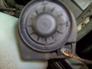

le type d'alarme je pense d' origine bmw elle est montée en dessous du phare côté passager mais j'ai des fils qui sont soudés sur le système je pense de vitre électrique 3 fils de couleur noir j'ai 2 capteurs de mouvement sur les côtés du tableau de bord en plus j'ai un fil de couleur blanc et vert qui lui est branché à la masse et part vers les fils du dme j'ai également un genre de contacteur sur le côté le l'aile passager et un led rouge au centre ou il y a les boutons siège chauf et ouverture de capote quand je ferme l'auto de l'intérieur après +-1 minute elle hurle il est écrit II E 000231 1202250HZ 97 18
BMW 836826614
NI/CD DISPOSE SEPARATELY GEMEL ITALIA
pour le fusible f31 j'ai du 12v contact mis
pour le fusible f45 j'ai du 12v contact mis et aussi 12v contact fermé
BMW 836826614
- Messages : 85973
fabrice a écrit :le type d'alarme je pense d' origine bmw elle est montée en dessous du phare côté passager mais j'ai des fils qui sont soudés sur le système je pense de vitre électrique 3 fils de couleur noir j'ai 2 capteurs de mouvement sur les côtés du tableau de bord en plus j'ai un fil de couleur blanc et vert qui lui est branché à la masse et part vers les fils du dme j'ai également un genre de contacteur sur le côté le l'aile passager et un led rouge au centre ou il y a les boutons siège chauf et ouverture de capote quand je ferme l'auto de l'intérieur après +-1 minute elle hurle il est écrit II E 000231 1202250HZ 97 18
BMW 836826614
Ce n'est pas le module d'alarme!
Le module d'alarme qui nous intéresse se trouve probablement derrière la boite à gants!!!
