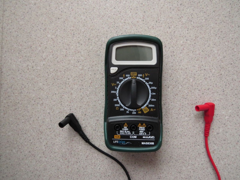

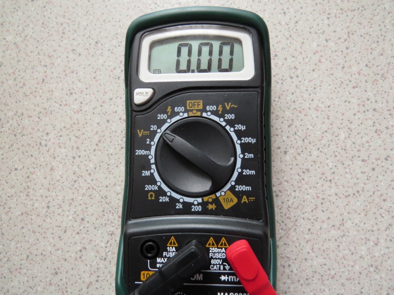

Tu es certain de ne pas te tromper????
Car presque toutes ces tensions sont très nettement au dessus de la normale!
En général, quand on a ce type de résultats, c'est que l'on utilise un multimètre automatique, et que le résultat n'est pas en Volts, mais en millivolts....
Avoir 17.3 volts moteur coupé est quasiment impossible!
cela voudrait dire que ta batterie sort plus de 13v moteur coupé.... du jamais vu!
refais les mesures et regarde bien les unités...
