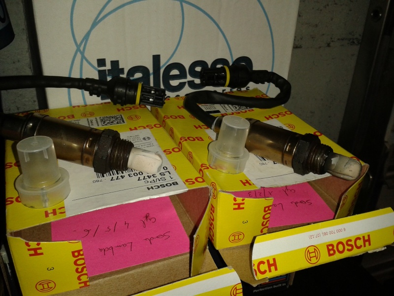

salocin78 a écrit : img]Image[/url][/img]
Les anciennes sondes lambda avant cata
ImageImage" /[
Les bougies déposées cet aprem.
