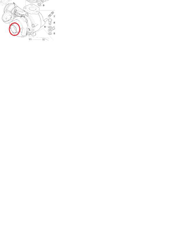

Alors avant de vous donner des infos non nécessaire j'aurais besoin de quelques précisions.
Pour l'axe du turbo, c'est bien l'axe avec les ailettes là (entouré en rouge):
[/url]
Si c'est bien là, les ailettes ne sont pas noir, bien brillantes et elle bouge d'avant en arrière de 3/4 mm. Pas de jeu de l'axe en lui même, c'est les ailettes qui bougent.
Sinon pour nettoyer l'intercooler sans le démonter comment s'y prendre?
[/url]Si c'est bien là, les ailettes ne sont pas noir, bien brillantes et elle bouge d'avant en arrière de 3/4 mm. Pas de jeu de l'axe en lui même, c'est les ailettes qui bougent.
alvintage
- Messages : 128
- Inscription : mer. 4 janv. 2012 01:00
- VIN 1 : CD27602
- Véhicule 1 : E46 M47 Pr04/01 saloon Tr:Automatic
- Localisation : St François (Guadeloupe)
C'est les ailettes et l'axe qui bougent, donc j'imagine que c'est ça avoir du jeu dans l'axe?? Pas bon signe pour le turbo!!

pour nettoyer l intercooler il faut le demonter c est obligatoire pour le laisser a la verticale afin de bien le secher
pour l axe de turbo oui c est ça
il ne dois pas avoir de jeu ni axial ni radial
https://www.youtube.com/watch?v=9Jut2mayoeI

Pour l'axe du turbo, j'arrive à le déplacer d'avant en arrière, mais un jeu minime sur son axe.
La suite dès que la pluie s'arrête.
