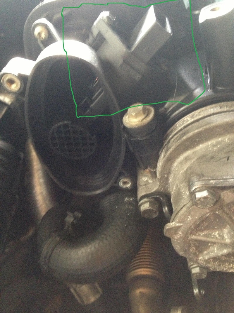

alors la prochaine fois qu elle deconne debranche ton debimetre
je pense que la sonde de temperature d air est dans le debimetre sinon elle est sur la pipe d admission
ronin31
- Messages : 96
- Inscription : lun. 5 nov. 2012 01:00
- Niveau Technique Automobile : faible
- VIN 1 : JW81375
- Véhicule 1 : E46 M47 Pr04/00 Tou Tr:Unknown
- Localisation : Roquefort sur garonne

Ok Merci de l'info et de la photo je vais tester ça dès que sa vas redeconner

J'ai fait le test de débrancher électriquement le débitmètre d'air lorsque le moteur refuse de démarrer et rien n'a changé
