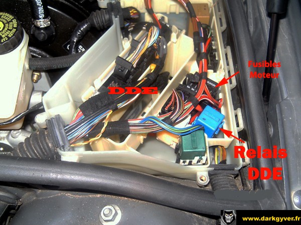

Ceci veut dire que :
Deux solutions si tu as de la tension au niveau du démarreur!
** le fusible F1 du compartiment moteur n'est pas alimenté!
A vérifier en premier!
** Le relais de DDE ne se met pas en route!
Vérifier la tension en sortie relais DDE entre fil rouge/blanc et masse
en théorie, la troisième solution serait à écarter....
** pas de masse
vérifier la masse au niveau de la batterie et la masse moteur

Le fusible F1 est bon, pas de soucis mais comment vérifier si il est alimenté ?
il ets alimenté par quoi au juste ?
Idem concernant le relais de la DDE je ne le situe pas c'est le quel ?
Je ne pense pas à un probleme de masse car je branche souvent la voiture au cable de démarrage et ça a toujours marché pour essayé de démarrer..
Re:
Là.....
tu poses le doigt sur ce relais, et tu demandes à une personne de mettre le contact!
Si tout est bon, il doit claquer!
As tu essayé avec une autre clé de contact????

DarkGyver a écrit :Re:
Là.....
Merci patron
j'essai cette apreme avec mes deux clef et je te tiens au courant
en plus je pense que je dois avoir un autre relais bleu Comme celui la je l'essayerais aussi
Attention!
Vérifie que c'est le même!
Car si le relais n'est pas le bon, soit cela ne démarre pas, soit tu risques de griller ta DDE!

Re
Comment savoir si le fusible moteur est bien alimenté et il est alimenté par quoi ?
Il est clair qu'une recherge de batterie ne serait pas inutile!
Pour l'instant vérifie le fonctionnement de ce relais (avec plusieurs clés!)
alexthaven a écrit :Re
Re!
normalement tu accèdes au dessus du fusible!
(la partie avec le fil entre les deux pins de fusible!
Tu mesures la tension entre ce "fil" et la masse! quand tu as mis le contact!
