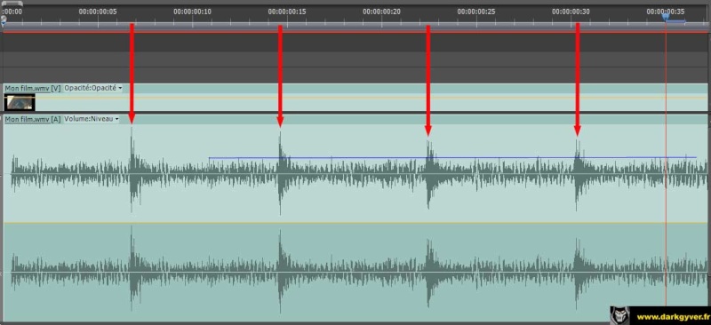

Je confirme que le bruit à diminué après avoir parcouru +/- 800 km et continue à diminuer mais il ne disparaitra pas cette fois ci sinon ce serait déjà fait.
J'ai déjà essayé de faire une écoute au stéthoscope mais le bruit raisonne partout dans le bloc moteur et même dans l'échappement, c'est très difficile de localiser un point précis.
Mes observations sont toujours les mêmes, le bruit est présent ( très fort ) moteur froid pendant 5 secondes au démarrage puis disparait complètement jusqu'à ce que le moteur soit monté en température, dès lors il reviendra petit à petit ( après 10-15 minutes de roulage ).
Le bruit que j'entend n'est pas celui d'une chaine qui frappe contre un carter, j'ai déjà pu entendre ce que ce faisait et c'est pas du tout ca.
Il faudrait que je retourne voir du côté des arbres à cames, même si le bruit à la même fréquence qu'une rotation de vilebrequin.
Que se passerait il si deux poussoirs hydrauliques en opposition étaient foutus ? ils claqueraient à la même fréquence qu'une rotation de vilebrequin aussi non ?
J'avais été voir les poussoirs au début de mon investigation sans rien détecter d'anormal mais avec le temps le défaut s'est peut être amplifié et est maintenant détectable ... c'est pas spécialement évident d'aller appuyer la dessus ...
Ce qui me perturbe le plus c'est que ce bruit n'est pas présent constamment, en période de chauffe par exemple et lors de rémissions miraculeuses de quelques centaines de kms, un tendeur de chaîne ne va pas se réparer provisoirement tout seul.
Le fait que ce claquement est instantanément présent au démarrage à froid montre que c'est une pièce que l'huile n'atteint pas immédiatement mais c'est le cas de nombreuses pièces.
Bref je suis pas avancé mais je vais me mettre à douter de ce qui est certain ... cette technique a déjà payé sur mes véhicules ancêtres :)
Pour en revenir à l'huile, j'ai volontairement voulu changer de 10w40 à 5w30 et dans une autre marque pour pouvoir faire un comparatif mais je pense que cela ne va pas changer grand chose.
De la 10w60 ne se trouve vraiment pas facilement ici en Belgique et je pense que cela devient fort épais pour un M52 qui ne perd pas encore de l'huile de partout :) Ceci dit je pourrais faire le test après la prochaine vidange.
Merci en tout cas pour toutes les suggestions au fil ... des kilomètres :)

deuxième chose:
l'analyse de fréquence du bruit montre que ce bruit a exactement la fréquence du vilebrequin.
une fréquence de 750 claquements par minute!
Si c'était un coussinet de bielle, la fréquence serait peut être celle du vilebrequin, mais on aurait un sont très dur (tour moteur explosion du cylindre considéré), suivi d'un son "plus faible tour moteur compression du cylindre considéré)
Dans son cas, les claquements sont toujours exactement les mêmes....
voir
Ceci prouve que ce n'est pas lié à l'explosion d'un cylindre particulier....
En gros, trois choses tournent à la vitesse du vilebrequin, sans être lié directement à une explosion...
la pompe à huile (neuve), la distribution et le volant bi masse
De manière générale la distribution ne fait pas des bruits aussi "réguliers".
Quand un tendeur est HS, le bruit est plus chaotique.
Je veux dire par là, qui augmente et basse tout seul. Une fois fort, une fois léger, sans "logique".
Dans son cas, le bruit est vraiment comme un métronome quand il est présent!
exactement le même (voir la courbe du dessus!) , et à chaque tour moteur.

deuxième chose:
voir
