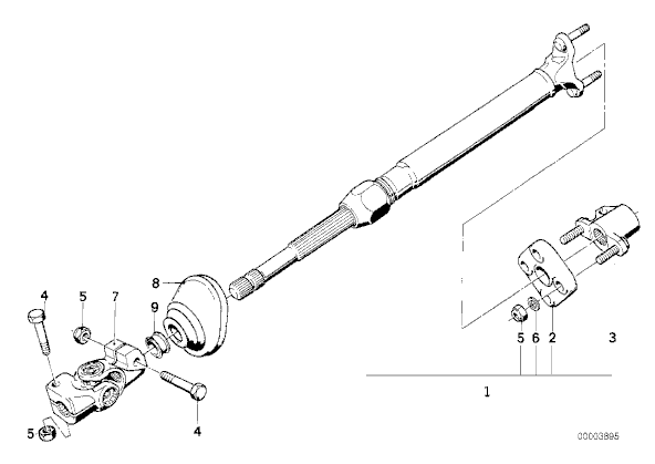

Dark, je pense qu'on a dus mal se comprendre sur le noms des pieces.
Donc voila,
[/url]
Les piéces 3 et 9, avaient été remplacées, et le silent bloc que j'ai remplacé hier, ces la piéce 15.
D'ailleurs l'ancien ne paraissait pas abimé, une foi soulagé de la barre de direction centrale, le levier ne présentait pas de jeu, mais grosse différence dans la direction avec le nouveau.
Par contre il subsiste un flou dans la direction.
Quand j'ai remplacé le boitier, l'arbre en bout de la colone de direction.
[/url]
Cet arbre bouge dans la colone, je me demande si c'est normal, pense tu que je dois resserrer le gros écrou?
Donc voila,
[/url]Les piéces 3 et 9, avaient été remplacées, et le silent bloc que j'ai remplacé hier, ces la piéce 15.
[/url]Cet arbre bouge dans la colone, je me demande si c'est normal, pense tu que je dois resserrer le gros écrou?
