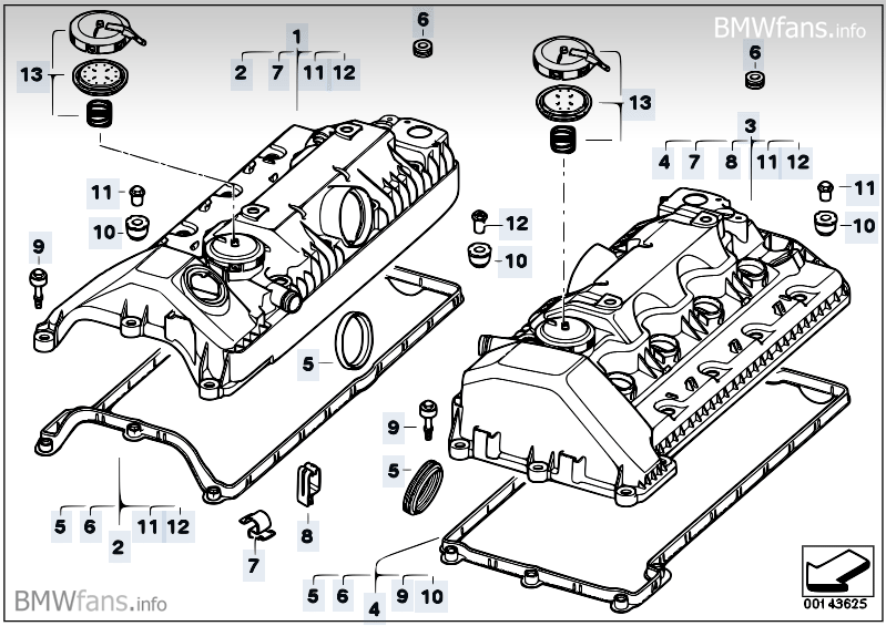

Message par ISTA_D »
[img]Image[/url][/img]
Remplace La pièces 13

C'est prévu, je passe demain chez BMW.
Merci pour l'info

Commandé aujourd'hui. en fait c'est un kit réparation pour les deux vannes de régulation de pression.

Donc, pour en finir avec le ralenti, il fonctionne plutôt bien, soit 500, soit 750 t/m.
Cependant, à 500 t/m par exemple, l'aiguie oscille de +ou- 50 / 100 tours, ce qui a mon avis n'est pas top.
Mettons le post en suspens jusqu'à ce que j'ai changé mes filtres et mes durites. Ensuite, on verra ce que ça donne.
Petit retour d'expérience. Hier, je n'ai pas constaté de fumée ni d'odeur sur le trajet que j'ai fait ( au régulateur sans tirer dessus).
Ce matin, je suis aller sniffer après mise en route .... rien.
Par contre, en arrivant au boulot, il s'est passé la même chose que hier à savoir:
J'arrive dans la rue, je m'arrête en saissant le moteur tourner ( boite sur P et frein à main ) - j'ai sniffé, rien d'anormal
J'ouvre le portail - je resnif et rien
Je retourne dans la voiture. - toujours rien
Je passe la marche arrière et je fais environ 10 mètres en legère montée pour me garer. ( un tout petit peu de gaz pour la 'décoller' et ensuite je la laisse reculer au ralenti )
Et là, ça pue l'huile et ça fume tout bleu.
Voilà les dernières nouvelles.
Tu as raison, il faut déjà faire cela !
A mon avis ces oscillation de ralenti vont s'améliorer, ainsi que le reste!
Une chose est certaine, il faudra quelques kilomètres pour juger de l'impact sur la consommation d'huile...

Pourquoi ne servira à personne? Ce kit réparation est bien en rapport avec le problème HUILE de Fred! Et ds l'immédiat c'est bien lui qui cherche à se dépanner?

Elle a environ 190000 km
Vu l'espacement des vidanges sur ces nouveaux moteurs, il se peut que tu doives en ajouter un peu entre deux.... mais il est vrai que cette consommation ne devrait pas être aussi élevée que ce que tu constates!
Je pense que quand la pression dans le bloc sera plus faible, alors la conso diminuera d'elle même!
