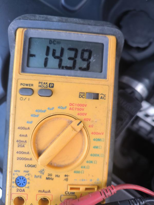

Tension ok mesurer 12,03 v
Par contre l intensité je pense limite pour bien lancer le démarreur
:pamafau:

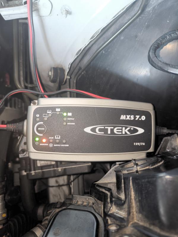

Pour information tension de charge 14,30v
Âpres je l'ai mise dans mon garage avec mon chargeur permanent,
Faut il que je refasse l'expérience ! :drap:
Merci beaucoup
Si tu es à 14.3V c'est que ta batterie est vide.... normalement tu devrais être vers 13.8 voir 14V max, sauf si l'IBS détecte un gros manque dans la batterie, mais c'est pas très bon pour l'électronique embarqué.
Par contre une fois le premier test fait, tu mesure moteur éteint ta tension à la batterie, tu laisse la voiture 2-3 jours sans rien touché ou roulé et re mesure sans démarré. Si la tension descend c'est que tu as un courant de fuite et dans ce cas nous ferons une recherche de consommation.

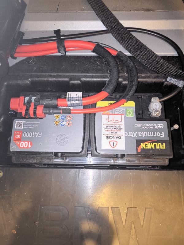

L'IBS a t il été remis à zéro après le changement de la batterie?
CHRISTOPHE91
Messages : 507
Inscription : mar. 8 janv. 2013 01:00
Niveau Technique Automobile : si document je me debrouille bien
VIN 1 : LX80552
Véhicule 1 : E53 M57TU Pr09/06 SAV Tr:Unknown
Localisation : 91 essonne
Message par CHRISTOPHE91 »
Salut Non :pamafau:
J'ai déjà changé plusieurs batteries sans avoir fait cette remise à zéro
Es-ce important !
Vue l'année de ton véhicule: oui
Sur un 2000 ce serai pas un problème mais en 2005, l'électronique de bord à été méchamment modifié.
Je n'ai pas ce capteur n'es ce pas 🤔
Alors souvant on confond l'IBS et le système pyrotechnique de la batterie. Chez toi les serflex m'inspire pas confiance...
L'ibs est une gestion électronique de la charge éléctrique. Procédure INPA... je sais pas mais si tu regarde dans les sujets tu devrais trouvé ton bonheur.

Je 'e comprends rien :mdr2:
Les serflex c'est juste pour tenir le cache plastique car ce cache ce ferme pas bien c'est tout faut il que je contrôle quelque chose la dessus 😁
