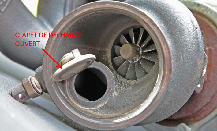

Est-ce-que c'est normal que lorsque j'enlève la durite qui relie le turbo a l'admission la voiture passe d'un blocage de 3000tr a 2000tr?

Re bonjour a tous
Le clapet de décharge est impossible de coulisser a la main c'est normal? Ou je demande tout??

Hello,
Je viens d'essayer de dégripper le clapet, il translate d'environ 1cm mais a l'aide d'une pince et en appuis. A la main c'est impossible
Si quelqu'un peut le dire si c'est normal en tout cas pour le moment tj max 3000tr. Help :gr:

A la main, ça peut forcer un peu mais tu dois pouvoir le bouger...
Contrôle le avec une pompe et vois à combien de pression il s'active.
Messages : 23765
Ou déconnecte le de la wate gates et regardes si il bouge .
il ne doit pas être dur , avec juste un doigt tu dois pouvoir le balader .

J'ai testé en enlevant la durite qui relie le turbo a la wastegate (capsule de depression?) moteur éteint et au ralenti l'air sort bien du turbo mais pas d'aspiration sur la capsule.
J'ai soufflé puis branché une pompe dessus pour créer l'aspiration rien a faire.
Par contre je regarderai pour être sur demain si la tige bouge mais il me semble avoir essayé et....non.
Mon problème de 3000 tr peux venir de ca?
Est-ce-que le wastegate se démonte seul pour nettoyage
Sinon est ce que je peux changer que le "wastegate" ou fait t'il parti du turbo? ( je ne trouve pas sa référence sur le net seul).
Merci de votre aide

La wastegate fonctionne avec de la pression, si rien ne bouge alors soit la membrane est percée soit le clapet est gripper.
Et oui, si pas de régule du turbo y aura soucis.

Hello,
Je viens de sortir le turbo, et demonter le wastegate, la tige ne bouge quasi pas, il faut y aller(a la main) comme un bourrin pour la tirer de 3-4mm max.
Je ne penses pas que ce soit très normal....a votreavis?
Je ne sais pas comment mettre des photos mais savez vous si je dois la remplacer ou je peux trouver la réf svp... :idee:

Messages : 23765
Est ce que ton clapet de décharge ferme correctement ??
Est ce qu'il n'y a pas un peu de calamine écrasé entre lui et son siège qui l'empercherait de plaquer correctement ??
Ta wate gates est pilotée par le turbo lui m^me ou par une électrovanne ??

Message par Serge2b »
Bonsoir gyro,
Le clapet ferme bien et les contours sont propres. Il est commandé par une capsule de dépression fixé sur le turbo. Une durite par de l'escargot dans la cellule et pousse une tige qui actionne le clapet. C'est ce que le pro du turbo a controlé cet aprem et qui fonctionne de ce qu'il m'a dit.
