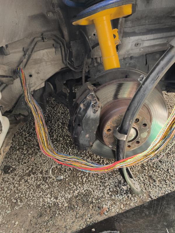

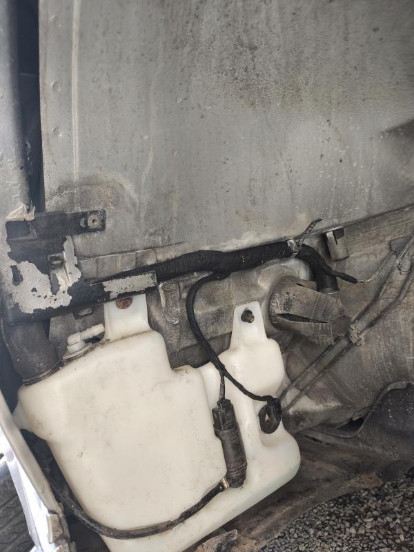

Bonjour DarkGyver j'ai bien vérifier le faisceau comme décrit rien d'anormal 'dema n je vérifie et spray contact pour voir
avant
Après
Bon Noël à tous

tant mieux pour toi!
tu fais bien pour le spray
à mon avis la solution sera un truc du genre....
des problèmes de passage de vitesse ???
Bonnes fêtes à toi et tous les tiens

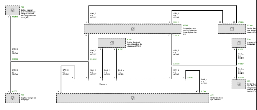

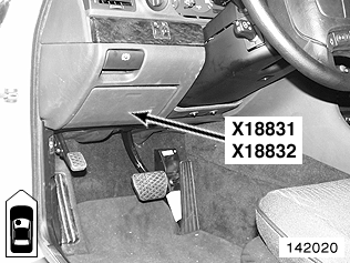

il va falloir faire des mesures au niveau de la tension CAN-H et CAN-L
X18831, X18832
réglette de connexion devant les pieds du conducteur, au-dessus des pédales
X18831 Connecteur dans faisceau de câbles Bus CAN Low
X18832 Connecteur dans faisceau de câbles Bus CAN High
des fois que l'on trouverait un truc anormal
Bus CAN
Le bus CAN (Controller Area Network) est un réseau local série dans lequel toutes les stations raccordées ont la même priorité, c'est-à-dire que chaque calculateur peut aussi bien travailler en émission qu'en réception. On peut donc dire d'une façon simple que les boîtiers électroniques raccordés peuvent communiquer à travers les lignes de données et s'échanger des informations.
Grâce à la structure linéaire du réseau le système de bus reste en cas de panne d'une station disponible pour toutes les autres stations. La liaison se présente sous la forme de deux câbles de données (CAN_L et CAN_H) protégés contre les parasites par un blindage (CAN_S) .
Entre les boîtiers électroniques suivants, les échanges de données s'effectuent via le bus CAN :
Boîtier électronique DME
Combiné d'instruments
Boîtier électronique ABS/DSC
Boîtier électronique de la boite de vitesses (sur boite de vitesses automatique)
Tous les boîtiers raccordés doivent correspondre à la même version de bus. Le contrôle de la version du bus CAN peut se faire par le biais de l'interface de diagnostic. La version du bus CAN peut être sortie dans le masque d'identification des boîtiers électroniques raccordés au bus CAN (index de bus) .
entre CAN-h et masse
pareil avec CAN-l et masse

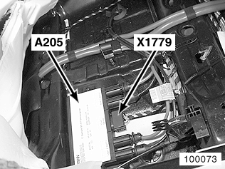

prochaine étape
A205, X1779
sous la moquette siège avant à droite
voir état (corrosion etc)
car aussi sur le réseau can
A205 Boîtier électronique, catalyseur à chauffage électrique
X1779 Connecteur de composant (12 broches, Connecteur) , Boîtier électronique, catalyseur à chauffage électrique

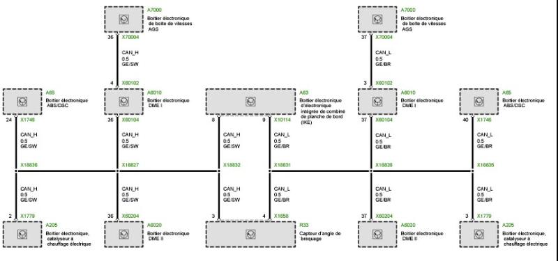

Diagnostic sur le bus CAN
Origines des défauts
La défaillance de la communication sur le bus CAN (c.-à-d. les enregistrements en mémoire dans les différents boîtiers électroniques concernant la communication sur le bus) peut avoir les origines suivantes :
- Coupures ou courts-circuits des lignes de communication
- Tensions parasites sur le réseau de bord, causées par exemple par des bobines défectueuses ou par un court-circuit à la masse
- Panne des modules de communication à l'intérieur des différents boîtiers électroniques
- Panne d'alimentation électrique des différents boîtiers électroniques (même une baisse lente de la tension de la batterie alors que celle-ci est presque vide peut conduire à l'enregistrement d'un défaut, car tous les boîtiers électroniques ne sont pas coupés en même temps en raison d'une tension d'alimentation trop faible)
Résistances de terminaison
Une résistance de terminaison de 120 ohms est montée entre les deux lignes de communication CAN-H et CAN-L des deux boîtiers électroniques du système CAN. On peut ainsi mesurer une résistance de 60 ohms (montage en parallèle) entre les deux lignes de communication sur le réseau des boîtiers électroniques. Les lignes peuvent être contrôlées de façon simple par la mesure de cette résistance à l'aide d'un adaptateur branché sur l'un des boîtiers électroniques. En position déconnectée, les résistances des boîtiers électroniques concernés peuvent être mesurées directement. Les boîtiers électroniques qui ne sont pas muni d'une résistance de terminaison affichent normalement une valeur de 10 kohms à 50 kohms. Les résistances de terminaison sont logées dans le boîtier électronique ASC/DSC et, selon le type de moteur, soit sur le combiné d'instruments, soit sur le boîtier de gestion moteur.
Origine des défauts
La panne d'un boîtier électronique ou d'un composant de la communication entraîne généralement l'enregistrement d'un défaut sur les autres boîtiers électroniques du bus CAN.
La panne d'un module de communication à l'intérieur d'un boîtier électronique peut dans certaines conditions paralyser l'ensemble du bus CAN. Les défauts concernant la communication avec tous les autres boîtiers électroniques sont enregistrés dans tous les boîtiers électroniques raccordés au bus CAN.

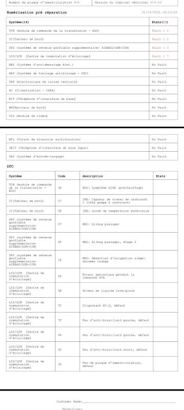

Bonjour je viens de faire un diag avec une phoenix lite 2
Peu être cela donnera une idée plus précise je vois des nouveaux défaut qui n'était pas là avant.

Messages : 85973
Les posts liés à l'utilisation de valise de diagnostic doivent être dans la section réservée à cet effet
Je t'invite donc à lire ceci :lire: Pourquoi cette section diag séparée et mode d'emploi
puis à créer un post en respectant les indications transmises sur ce lien
Le post actuel servira pour la réparation recherche de panne en elle-même.
J'insiste sur le fait que ceci est dans ton intérêt et celui de tous les membres :merci:

J'ai pas pu monter les cols la voiture patinais trop.
Galère totale .
